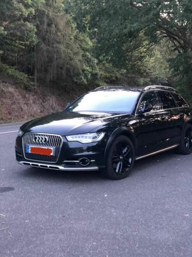

Seit kurzem nervt mich ein zitternder Vorderwagen in dem im Titel genannten Tempobereich
Ich würde es sofort auf eine leichte Unwucht der Rad/Reifenkombi schieben, wenn da nicht zwei Dinge wären:
1. Es gab bisher kein Zittern nach dem Umrüsten auf die 9x20er. Alle Räder waren perfekt ausgewuchtet worden. Ich habe auch keine groben Schlaglöcher durchfahren oder Bordsteinkanten mitgenommen.
2. Ich habe keinerlei Zittern in der Lenkung!
Jemand eine Idee (ich werde trotzdem meinen Reifenhändler zum nachträglichen Auswuchten aufsuchen)?
