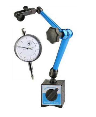

Sowas hier
Das finde ich ja sehr interessant, Berlinrobbi.
Nun kriege ich zwar technisch schon ein bisschen was hin, aber das ist sozusagen noch unterhalb der Gesellenprüfung - oder auch Lehrling im 2.Jahr … ,-)
Deshalb:
Damit könnte ich, wenn ich bspw. das linke Vorderrad anhebe und mit der Hand drehe, eine etwaige Abweichung in der Radzentrierung ganz genau feststellen ?
Für den Preis, den ich gefunden habe, eine Überlegung wert (ca. 40-50 €)
Werner
Mit sowas haben wir früher die die Zündung von Simson und MZ eingestellt.
Mit Kerzen Adapter natürlich. Die Uhr 1:1 die gleich.
Gruß M
Damit kannst Du genau sehen ob: die Felge einen Höhen/Seitenschlag hat und wenn das Rad demontiert ist: Bremsscheibe Seitenschlag, Radnabeauflageflächen Seite/Höhe und sogar ob das Radlager Spiel hat. Eigentlich ein Muss in jeder Werkstatt. Ist Deine Lenkung i.O.: Spurstangen, Lenkhebel, Getriebe? Gruß

Jedenfalls werde ich mir mal so eine Messuhr besorgen. Das scheint mir eine gute Investition.
