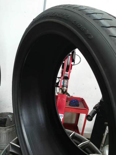

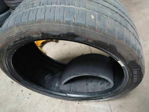

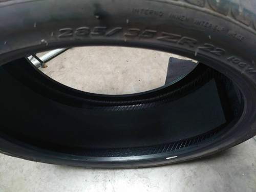

Achtug Achtung!!! Problem gelöst!!!
Leute, ihr werdet es nicht glauben, wenn ihr es nicht selbst gesehen habt!!! Ich war heute zum Reifenwechsel. Dabei ist dann herausgekommen, warum mir der Dicke bald auseinandergefallen ist. Schaut euch die Bilder an.
Ich habe die gleichen Reifen nochmal aufziehen lassen. Es war vorne bereits die zweite Garnitur. Wie ihr auf dem Bild mit dem neuen Reifen sehen könnt, ist dieser innen blank. Die alten hingegen haben einen zweiteiligen Schaumstoffring eingeklebt. Der linke Reifen war innen noch einwandfrei, wähend sich beim rechten Reifen der erste Teil des Schaumstoffs komplett vom Reifen gelöst hat und lose drin rumgefallen ist und der zweite Teil quasi nur noch am seidenen Faden hing.
Und obwohl die Masse dieses Schaumstoffs extrem gering ist, hat dieser mir bei knapp 100km/h zum Schluss fast das Auto zerlegt.
Nachdem der Reifen gewechselt wurde, fährt der Dicke sich wieder wie neu... Und dafür erneuere ich dann fast mein komplettes Fahrwerk.... Das wird einen sehr bösen Brief an den Hersteller zur Folge haben. Offensichtlich hat man bereits erkannt, dass diese "Schallschluckeinlage" mehr schadet als nutzt und hat sie deswegen bei den neueren Pellen weggelassen....
Aber seht selbst:
Danke nochmal euch allen, die ihr euch mit mir den Kopf zerbrochen habt.

Danke für die Rückmeldung in die Runde hab quasi die ganze Zeit die Daumen gedrückt und gedacht das gibt es doch gar nicht.
Freut mich sehr das jetzt Ruhe ist!
Viel Freude beim geniessen der jetzt ruhigen Fahrt :-)
Wir leiden ja quasi alle mit…
Willst du uns nicht den Hersteller „dieses“ Qualitätsprodukts verraten? Sozusagen als „Early Warning“…
Ansonsten, allzeit ruhige Fahrt… ;-())
Sieht nach Pirelli P Zero aus. Hab das selbe Profil.
Noch ein kleiner Nachtrag: Seit Juni schreibe ich in unregelmäßigen Abständen an die Pirelli-Brüder wegen dem Schrott, den sie mir verkauft haben und dass ich Kohle sehen will... Ohne Eigeninitiative kommt von dem Sauladen nichts rüber... Von daher rate ich jedem: kauft nicht bei Pirelli.
