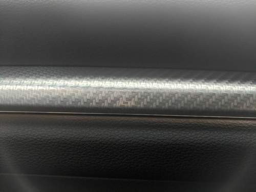

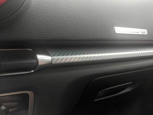

Hallo zusammen, hat jemand die Dekorleisten Aluminium Race Designlicht verbaut und würde mir hiervon ein Bild bei Tageslicht von den Leisten schicken?
Vielen Dank!!
kann ich gerne machen, wenn ich zuhause bin... vorrausgesetzt ich denke dran ;)
@Hoaschter super danke dir!
hier bitte ;)
Img-20200123
Img-20200123
Img-20200123
+4
@Hoaschter Klasse so viele auch noch ! Danke dir !!
