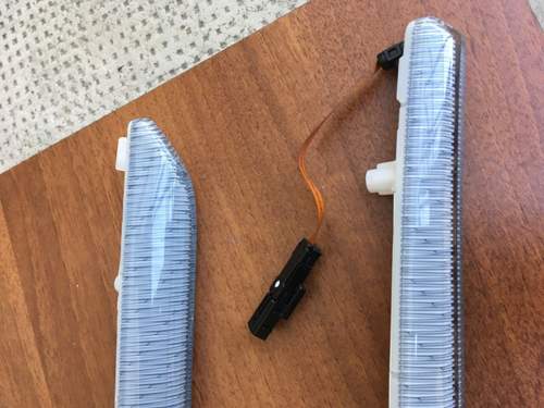

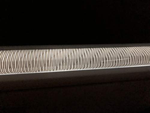

Also habe die Dekor Leisten jetz endlich drinn.
Alte raus neue rein ganz simpel.
Zur Verkabelung:
Habe vom k-electronics die passenden Kabelsätze gekauft und wollte eigentlich alles am Türsteuergerät anschließen & Codieren aber irgendwie hats nicht funktioniert. Habe also alles einfach mit Lötverbindern an die Türgriffbeleuchtung angeschlossen. Kabel aufgeschnitten, Plus zu Plus, Masse zu Masse(Braun).
Nebenbei habe ich noch die mono.pur Arlehnen und das Audi Exclusive Emblem Nachgerüstet.
Dazu mehr im anderen Thread(KLICK) 😉

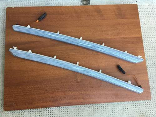

Vielleicht passen die LED-Module von der Lautprecherblende an die Leisten (ggf. mit kleinen Anpassungen?).
Beides gibt es nämlich einzeln.
LED LS-Blende: 8V0 947 356: https://www.online-teile.com/.../search_results.php?keywords=8V0947356
LED Leiste: 8V0 947 356 A

Die stammen aus einen prototyp, die selben wie @gavi18 hatEs gibt nur zwei Modelle von beleuchteten Einsätzen, mein Modell und das von @Voxeti, nur für die dreitürigen Versionen ist das "Design" gleich, ich habe einen "Sportback". Ich habe unterschiedliche Einsätze zwischen Türen und Armaturenbrett eingebaut.
