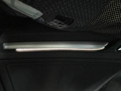

Also habe die Dekor Leisten jetz endlich drinn.
Alte raus neue rein ganz simpel.
Zur Verkabelung:
Habe vom k-electronics die passenden Kabelsätze gekauft und wollte eigentlich alles am Türsteuergerät anschließen & Codieren aber irgendwie hats nicht funktioniert. Habe also alles einfach mit Lötverbindern an die Türgriffbeleuchtung angeschlossen. Kabel aufgeschnitten, Plus zu Plus, Masse zu Masse(Braun).
Nebenbei habe ich noch die mono.pur Arlehnen und das Audi Exclusive Emblem Nachgerüstet.
Dazu mehr im anderen Thread(KLICK) ;)

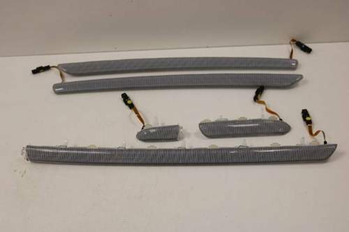

Wird fast unmöglich werden, da deine Leisten aus dem Armaturenbrett aus einem Vorserienfahrzeug stammen. Die gibt es und gab es so nie offiziell zu kaufen. Nur mal auf ebay
Ich habe die zum Verkauf stehen(3x Beleuchte leisten fuer das Armaturenbrett und 2x fuer die vordere tuer), aber weiss noch nicht fuer wie viel. Warte auf angebote :)
Foto im anhang.

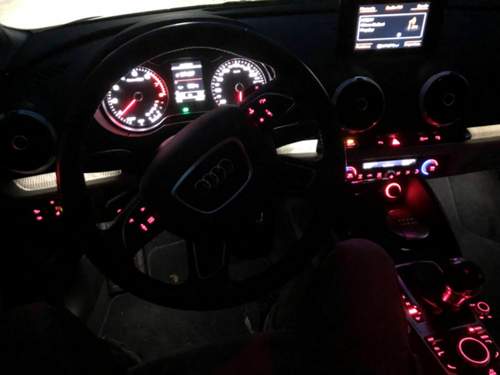

Ich hoffe, dass ich eine willkommene Sache machen werde, indem ich die Anweisungen zur Verkabelung und Codierung für die Installation der beleuchteten Armaturenbretteinsätze einsetze.
Ich entschuldige mich für etwaige Fehler, aber das Ergebnis ist eine Übersetzung über Google Translate.
Viel spaß
Foto im anhang.

Sind original Audi teile, nicht zu kaufen
am 3. Januar 2019 um 18:05
@Voxeti schrieb am 3. Januar 2019 um 15:30:33 Uhr:
Ok, aber woher hast du die bekommen? Das Design ist schon sehr speziell.
Die stammen aus einen prototyp, die selben wie @gavi18 hat

@Voxeti schrieb am 3. Januar 2019 um 19:45:44 Uhr:
Es gibt nur zwei Modelle von beleuchteten Einsätzen, mein Modell und das von @Voxeti, nur für die dreitürigen Versionen ist das "Design" gleich, ich habe einen "Sportback". Ich habe unterschiedliche Einsätze zwischen Türen und Armaturenbrett eingebaut.
