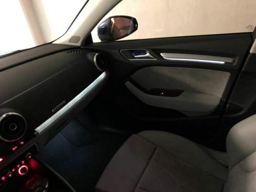

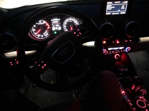

Hallo Leute, ich habe es auch geschafft, die beleuchteten Einsätze auf der Platine zu installieren, die die Kodierungsanweisungen für die Türen nachahmen. Hier ist das Ergebnis
C74f089f-027f-41ee-8fc9-ef187af9422c
Fd3319cf-ad7f-4764-9805-bc2c0e31937a
Die beleuchteten Einsätze auf dem Armaturenbrett sind wirklich selten und einzigartig. Ich warte nur darauf, dass diejenigen, die dorthin kommen, die neuen hinteren Türen betreten, und dann werde ich die Arbeit erledigen
@Gavi18 schrieb am 4. Dezember 2018 um 09:53:52 Uhr:
Wird fast unmöglich werden, da deine Leisten aus dem Armaturenbrett aus einem Vorserienfahrzeug stammen. Die gibt es und gab es so nie offiziell zu kaufen. Nur mal auf ebay
Interessant, was da bis zur Serie alles "rausgekürzt" wurde...und gleichzeitig schade drum.

Korrekt, ich erinnere mich noch gut an den Aufschrei als die ersten Sätze der Zierleisten aus Prototypen auf ebay aufgetaucht sind und noch keiner offiziell bestätigen konnte das diese Serienmäßig im Facelift zu bestellen sein werden :D
es handelt sich jedoch um Originalteile von Audi
@Gavi18 schrieb am 4. Dezember 2018 um 22:20:17 Uhr:
@Bocko94 schrieb am 4. Dezember 2018 um 15:48:36 Uhr:
Vollkommen richtig, aber man kann diese halt nicht beim Teileverkäufer bestellen, da es diese Art von Leisten nur in Prototypen und Vorserienmodellen gab. Allgemein gibt es im Facelift ja keine beleuchteten Leisten im Armaturenbrett.
