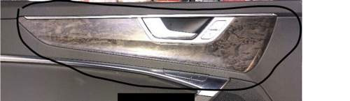

Guten Morgen zusammen, bei der letzten Umzugsaktion für meine Tochter habe ich mir dummerweise zwei tolle Kratzer in die Ziereinlage "gehauen". Kann ich die selber tauschen? Wie groß ist den der Aufwand und das Risiko. Danke

Guten Morgen, sehe gerade ich hätte Tür erwähnen sollen :). Tippfehler. Also das Teil wie auf dem Bild

die Dekorleiste ist nur gesteckt. Mit einem geeigneten Hebel ansetzen und vorsichtig von vorne nach hinten aushebeln. 5 Minuten Arbeit

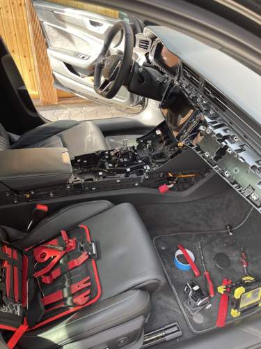

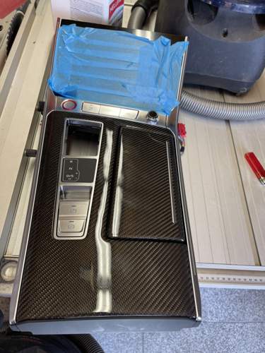

Hat vielleicht noch jemand nen Tipp für die Blende auf der Mittelkonsole?
Die ist um einiges schwieriger zu tauschen und nicht mal eben gemacht. Dafür muss die Mittelkonsole raus

Du fängst mit den Seitenverkleidungen der Mittelkonsole an. Dahinter verbergen sich die Schrauben. Dann hebelst du das Lederpad vom Schalthebel ab. Darunter befindet sich ebenfalls eine Schraube und du nimmst den Schalthebel nebst Lederverkleidung nach oben raus. Jetzt die elektrischen Steckverbindungen ausclipsen und die Konsole vorsichtig rausnehmen.

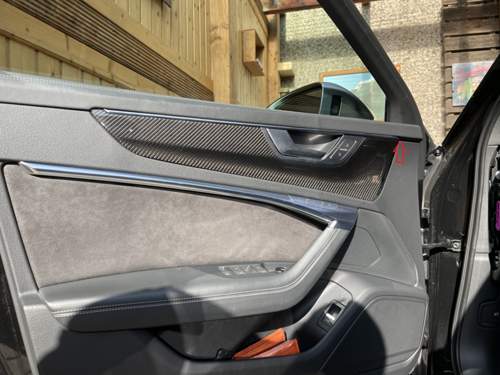

Bei der Leiste in der Türe fang am besten an der markierten Stelle im Foto an ;)
