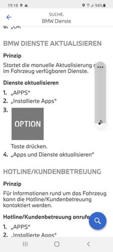

In connected drive Optionen Dienste aktualisieren im Fahrzeug
Kurzer Screenshot aus dem verbotenen Buch
