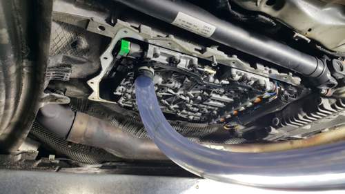

Wahrscheinlich wird mann mich jetzt hier zerreißen aber ich habe in die Öffnung wo der Ölfilter drin steckt einen genau passenden Schlauch gesteckt und diesen vollgefüllt. Natürlich mit neuem Öl. Ca. 3 Liter. Dann kurz den Motor Lauffen lassen. Nur 3-5 Sekunden. Achtung das geht verdammt schnell. Das Getriebe saugt das Öl selber durch. Sieht mann unten wann das neue Öl kommt.
Ist dann auch nicht alles aber deutlich mehr als 4 Liter.
Ich habe das 2 mal gemacht nach ein paar Tagen.
Ist eine riesige Sauerei aber so kostet es nur das Öl.
Für die Aktion sollte man min. zu zweit sein.

Hallo, so ähnlich wie cockpit habe ich es letztens beim 6hp gemacht. Ich hatte das Rohr vom alten Ölfilter abgeschnitten und mit einem Schlauch verbunden, dann das abgeschnittene Rohr in die vorgesehenen Öffnung der Mechatronik gesteckt und das Schlauchende in den Ölkanister, Kanister auf Höhe des Getriebes (Wanne unters Getriebe). Motor an, Öl durchlaufen laufen lassen bis nur noch klares Öl kommt, neue Wanne drauf, Öl auffüllen... somit dürfte das Getriebe gespült sein.
Werde bald mein 8hp auf die gleiche Weise bearbeiten, eventuell noch die Brille und die vier Dichthülsen unter der Mechatronik, zuzüglich den Stecker-Hülse tauschen.
