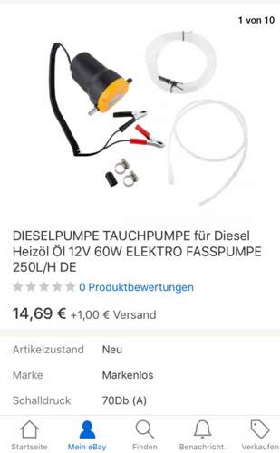

Ich hatte das hier aus der Bucht für den VTG genommen. Klappt wunderbar, sowohl zum Abpumpen als auch zum Pumpen.
Geil. Die Kohle kann man auf jeden Fall investieren!
