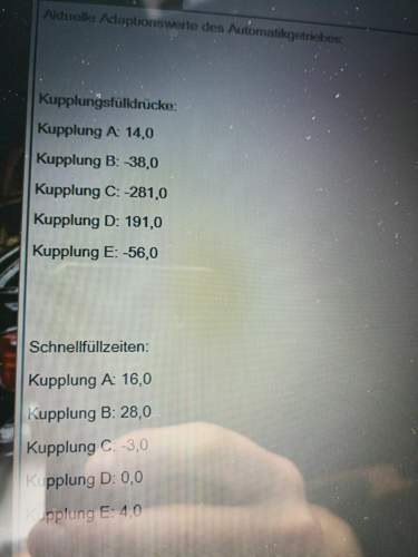

Mein 530d 04/06 macht das auch im zweiten Gang.
Wenn ich langsam Gas gebe kommt dieser Rückfall der Drehzahl mit einem kleinen Ruck begleitet - wenn ich jedoch zügiger beschleunige merke ich nichts davon
In dritten Gang gibt es auch lediglich ein Drehzahl Abfall jedoch kein Ruck.
Ich werde damit leben, da das Getriebe ja sehr weich schaltet. Mit 155.000 km wurde das Getriebe gespült - die Ölprobe hatte keine Späne drin und war zwar dunkel aber sauber
Kann jemand danach den Fehler beurteilen?
Die Kupplungsfülldrücke sind alle im Toleranzbereich, es handelt sich um sehr gute Werte, einen defekt kann man hier ausschließen. Die Füllzeiten sind alle im Toleranzbereich, auch wenn Kupplung B erhöht ist, befindet sich diese auch im toleranzbereich
Ich möchte noch kurz einen Nachtrag machen, nicht editieren, die Werte von Kupplung B sind im Tolenranzbereich, wenn das Problem tatsächlich im 2. Gang auftritt (Habe nicht den kompletten Thread gelesen), dann ist es die Lamellenkupplung B mit dem erhöhten Wert der schuldige an der Sache.
Ganz klar hier, Kupplung B könnte hier schuld sein bei dem Problem.
