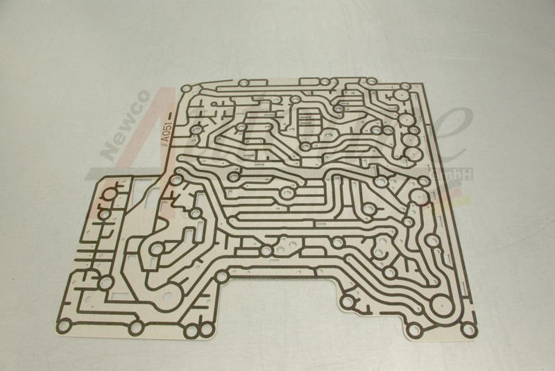

Das "Gerät" das Sie erwähnen ist schlicht die sogenannte "Mechatronik". Sie besteht aus dem "Schaltschieber" und der Platine mit dem Programmchip, den E-Ventilen und Druckregler.
Den Schaltschieber kann man aufmachen,(- aber besser nie ohne passenden Bauplan!!!), die Druckakkumulatoren ersetzen und alles wieder zusammenbauen, mit einer neuen passenden Zwischenplatte( Nummern beachten!), weil die aufvulkanisierten Dichtungen nur für Einmalgebrauch taugen.Dabei die Arbeitsvorschriften von ZF beachten, wegen der nötigen Vermeidung von Fremdspannungen!
Damit ist allerdings noch nicht kontrolliert, ob die einzelnen Schieber nicht eventuell bereits zuviel Druck verlieren. Bei weniger als 200000km kann das noch gut gehen. Um sicher zu gehen, allerdings: ersetzt man die komplette Mechatronik.

Ich habe mir erklären lassen was der Herr Meinte, die Dämpfer und die Platte (http://www.newco-autoline.de/img/temp/max_79008.jpg) werden getauscht.

Also Ölküherdichtung (Rücklauf) wurde mit getauscht (war schon mehr als "schwitzen"😉 und die Getriebeölwanne war verzogen, musste neu (noch Metal).
Status jetzt:
kein Ruckeln mehr,
Notprogramm ist noch einmal angegangen - gestern morgen da es so kalt war denke ich (-3 Grad in der Nacht, und davor nicht so kalt)
werde ich den Fehler ignorieren, da es aufgeleuchtet hat ohne das ich den Wagen angemacht habe (nur Zündung) und anschließend war alles normal.
Heute keine Probleme mehr.
Wieviel hast du insgesamt bezahlt für alles.
Hinterachdiff. - ÖL (haben die mich gefragt ob es mit Gewechselt werden soll)
Wanne vom Getriebe (normalerweise nicht nötig, bei Metall, wenn nicht verzogen)
Spülung
Dämpfer bzw kompletter Wechsel (von diesem Ding)
Dichtung für Öl-Kühlerrücklauf
Neues ÖL für´s Getriebe (mit Wechsel der Brille etc)
1000 Brutto - Genaue Aufschlüsselung gebe ich gern später weiter wenn ich nochmal die Rechnung habe.
