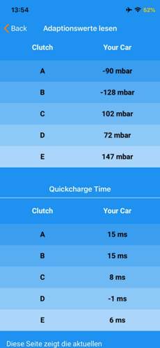

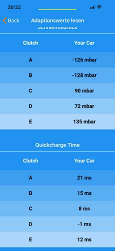

Das macht es aber auch ohne zurücksetzen. Ohne Adaptionsfahrt nach Vorgabe macht es ohnehin wenig Sinn. Und die machen leider die allerwenigsten. Ich weiß jetzt nicht ob ich das verlinken darf, aber auf Bimmerpost gibts nen riesen Thread, worin man generell ohne vorherigen Austausch einzelner Komponenten, strikt davon abrät. Diesen Hinweis gibt es auch in der xhp App.
Habe mir damals im Vorfeld mal die ZF Service Points im Umkreis angesehen. Alles kleine freie Werkstätten, die dort wsl mal ne Tagesschulung absolviert haben. Bin dann lieber zum Spezi...
F30 n55 damals bei ~145tkm
