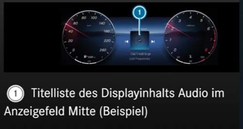

in dem Video Review (siehe Link) wird kurz ab Minute 19 die Zero Layer Ansicht gezeigt.
https://youtu.be/O6qgm9JkbAg
Habe versucht diese Ansicht in meinem S206 zu aktivieren, habe es aber nicht geschafft. Könnt Ihr mir weiterhelfen?
Habe auch noch Screenshots von der Ansicht angehängt.

Wie @qphalanx schon schrieb ist die Anzeige im (großen) Fahrerdisplay im „klassischen Design“ zu finden. Da gibts ja nicht viele Untermenüs:
- Kilometeranzeige
- Reiserechner ab Start
- Reiserechner gesamt
- Eco-Anzeige
- Navi-Anzeige
- Musikanzeige
- u.a.
In der Musikanzeige kann man - je nach Quelle - entweder den Song oder den Radiosender wechseln.
Ist eigentlich nicht so schwer… 😎
Ist bei mir genauso nicht im klassischen Design des Kombinstrument verfügbar
Genau! Alle Anzeigen tauchen auf in dieser Reihenfolge, ausser Audio... das ist ja das Merkwürdige!
Gibts bei mir auch nicht
Bei mir ist noch ne attention assist anzeige aber nix mit musik, hab das schon vermisst.
Version ist 250. irgendwas
Stimmt, die Attention Assist Anzeige fehlt in meiner Auflistung.
Seltsam, dass das bei Euch nicht vorhanden ist. Die Musikanzeige gibt es an dieser Menüstelle bei Mercedes schon seit mehreren Fahrzeuggenerationen bzw. seit Jahrzehnten. Bei der C-Klasse bspw. seit Baureihe 203.
Ich habe einen S206 C300e Baujahr 09/2022 mit den großen Displays sowie aktiviertem Entertainment Paket. Letzteres sollte eigentlich keine Rolle spielen. Habe die Anzeige während Nutzung Apple Carplay sowie Apple Music App (Entertainment Paket). Werde die Tage nochmal darauf achten, ob die Musikanzeige bei anderen Quellen und Radio auch angezeigt wird. Würde mich aber sehr wundern, falls nicht.
Das ist durchaus komisch und ich hoffe eine Lösung für das Problem zu finden - danke für die Hilfe. Ich fahre einen S206 C300 aus 04/2022

NEWS:
An alle bei denen ebenfalls die Audio/Entertainment Anzeige im Fahrerdisplay fehlt.
Habe soeben mit meiner MB Garage telefoniert, das Problem sei bekannt, anscheinend muss ein Softwareupdate und das Kombiinstrument neu codiert werden, dann sollte die Anzeige wieder auftauchen.
Werde ich mal machen und informieren. Falls jemand dieselbe Aussage oder andere Hilfe dazu erhält bitte um Info.
@alfro91 schrieb am 1. Juni 2023 um 11:25:18 Uhr:
NEWS:
Medienmenü nun vorhanden. Mercedes musste ein Werkstatt-Update am MBUX durchführen und nun ist das schmerzlich vermisste Medienmenü vorhanden. Das Problem ist bekannt. Aber darauf muss man erstmal kommen...
