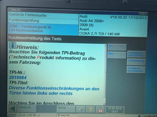

Habe aktuell vermehrt bei meinem A4 Avant Bj. 10/2008 auch das Problem, das meine hintere rechte Tür zu bleibt, wenn ich mit der FFB aufschließe bzw. die Innenraumverriegelung benutze.
Mal geht sie auf...mal nicht.
Fehler sind nicht eingetragen...konnte auch die Türen einzelln ansteuern.

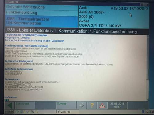

Es soll wohl an dem jeweiligen Steuergerät von liegen...laut nachfolgend genannter TPI.
TPI 2019984 "diverse Funktionseinschränkungen an den Türen hinten links oder rechts"
Hat wer schon was davon gelesen bzw. das Steuergerät vorn gewechselt. Was wird so ein vorderes Steuergerät denn kosten?
MfG uwolo

Bisher lag das hier immer an den Türschlössern und noch nie am Steuergerät. Du beschreibst auch das typische Fehlerbild vom Schloss.
Der Tester VAS-PC wird bei Audi schon Jahrelang nicht mehr genutzt der Hinweis auf die TPI von 2013 ist Asbach Uralt!
Es kann auch ein mechanischer Fehler vorliegen und im Fehlerspeicher ist nicht eingetragen.
@uwolo wenn du zu viel Geld hast kannst auch erst das Türsteuergerät vorne erneuern.
In der regel reicht das Türschloss und der Bautenzug zum Türaussengriff.

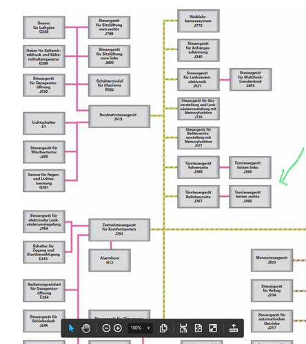

Wenn das Türsteuergerät vorne nach TPI 2019984 betroffen war gab es auch einen Fehlerspeichereintrag im Türsteuergerät vorne.
Türsteuergerät hinten Li oder Re keine kommunikation.
Man mußte dann das Lin-Bus-Kabel vom Türsteuergerät vorne zum Steuergerät hinten auf Unterbrechung prüfen.
Von dem probl. waren nur wehnige Fahrzeuge betroffen.
Pink ist der Lin-Bus.
Lin-bus-teilnehmer
