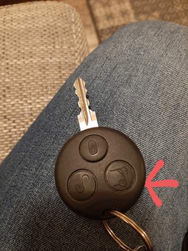

Hallo, sorry habe leider mein Mechaniker falsch verstanden. Der Smart wurde ausgelesen aber es wurde kein Fehler gefunden. Das Dach zeigt keine Regung beim betätigen des Schalters, beim laufenden Motors sowie im stillstand . Kann es sein das der Schalter kaputt ist und kann man diesen tauschen ? Leider war keine Bedienungsanleitung dabei. Muss man im Vorfeld was anderes betätigen bevor man das Dach öffnen will ?
Gruß Lars
Wo für dieser Knopf ?
Beim Coupe ist er für die Entriegelung der Heckscheibe, beim Cabrio ist er normalerweise zum Öffnen des Verdecks, wenn die Verdecköffnung per Schlüssel möglich ist, bei älteren Cabrios gibt es das öfter mal nicht.
Aber das ist doch uninteressant, in erster Linie ist der Öffnungsknopf in der Mittelkonsole, rechts vom Joystick relevant.
