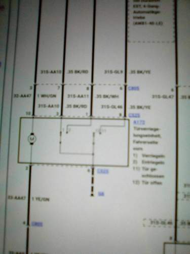

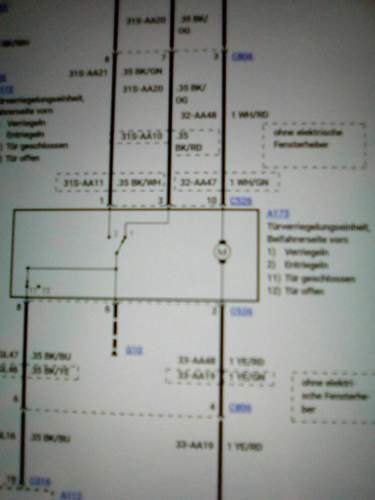

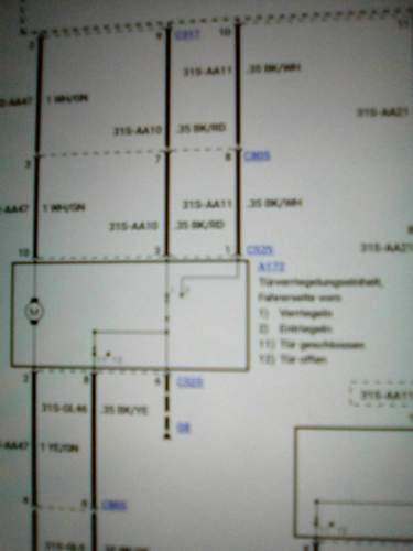

Hoi, ich habe ebenfalls das ZV Problem. An schwülen Tagen lässt sich der Wagen abschliessen an nassen oder trockenen Tagen nicht. Die Werkstatt meinte um den Fehler in den Griff zu bekommen müssten beide Türschloss Platten mit dem Mikro Schalter getauscht werden. Soll 850 Euro kosten. Da der Wagen BJ. 2006 ist, wollte ich die Kosten gerne geringer halten. Habt Ihr vielleicht nen Tipp für mich wie ich zumindestens auschliessen kann welche Türe es nicht ist? Oder ist vielleicht der Kabelbaum defekt ? Und wo bekommt man ein Kabelplan vom Auto (Ford Fiesta Connection BJ. 2006 80 PS )
Schaltplan gibt es bei Ford.
Schlösser auf dem Schrottplatz/Autoverwerter/eBay.
Oder einfach Mal die A-SÄULEN Stecker kontrollieren,abziehen,aufstecken.
Schaltplan.immer am Schloss zwischen Pin 8+6 messen=Tür zu=Durchgang.
