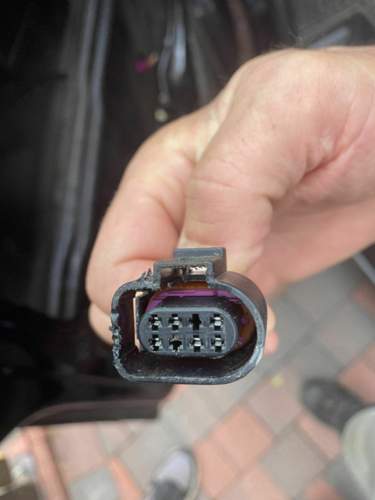

Guten Tag,
meine Eltern haben einen VW T5 (müsste Bj. 2004 sein)
Die ZV funktioniert nicht und wir wollten nun den defekten Stecker austauschen, wie bekommt man die Pins vom Stecker gelöst ?
[Von Motor-Talk aus dem Thema 'Wie kann man die Pins vom Stecker lösen?' überführt.]
T5 Stecker ZV
Zuerst müsste man das pinke Kunstoffteil zur Seite schieben, dann bräuchte man solches Entriegelungswerkzeug (z.B. das hier, gibt es auch deutlich günstiger: https://www.ebay.de/itm/352885651240)
Notfalls kann man sich auch mit net Büroklammer oder Uhrmacherschraubendrehern behelfen. Die Pins haben Widerhaken, die zurückgedrückt werden müssen. Stecker sehen in etwa so aus: https://www.ebay.de/itm/360656623028
