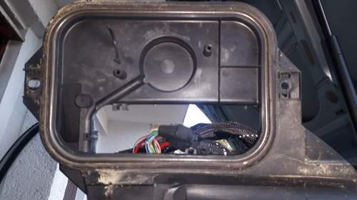

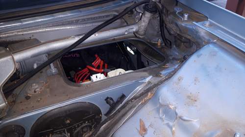

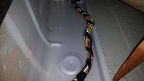

Hallo papavomdavid
So sah das 2017 bei meinem A4 aus :-( > ICH HATTE 3-4 cm Wasser auf der Fahrerseite.
> Bilder <
Die verstopften Abläufe im Wasserkasten waren damals daran schuld. 🙁
VG
Öffnung Motorsteuergerät
3 - 4 cm Wasser

Danke für die Fotos.
Auweh, das ist eine riesen Kacke, da ist das Steuergerät wirklich das Opfer...
Wie ich schon schrieb, ist der Lüfterkasten/Batteriekasten bei meinem Auto sauber, kein Laub etc, nichts verstopft. Das Auto steht waagerecht, oft draußen, keine Überschwemmung im Kasten...
