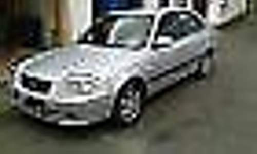

Zentralverriegelung Accent EZ: 2005 ohne Funktion, warum? Seit ein paar Tagen geht nix mehr!?
Zentralverriegelung Accent EZ:11/ 2005 mit 86 PS und den 1.3er Motor! ohne Funktion, warum?
Seit ein paar Tagen geht nix mehr, sprich die ZV gab ihren Geist auf! Keinen Mucks macht sie mehr!
Sie schließt nur noch die Tür, wo ich den Schlüssel reinstecke ab. Weder auf der Fahrer, noch auf der Beifahrerseite funzt die ZV.
Es bleibt Totenstille im Schlosskasten? Was kann es sein? Eine Sicherung, ein Relais, ein ZV-Schalter in der Fahrertüre? Ein loses Kabel? Wer hat Ideen?
