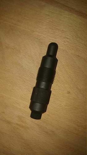

kann mir jemand sagen wie ich die zentralschraube (Audi A6 4B 2,5 TDi 24 er vielzahn) von der kurbelwwelle löse ?
der schlagschrauber tut´s nicht und eine verlängerung geht nicht weil ich den motor nicht blockieren kann wer kann helfen ?
Dsci1978
Kauf dir den passenden Arretierbolzen VAG 3242, der wird fürs Lösen und Anziehen der Schraube benutzt.

hab am alg den zahnriemen wechseln müssen weil der simmering der kurbelwelle raus war, alles öl im motorraum verteilt. Aber die Zentralschraube war mit Fixierschraube kaum ein problem. mir fehlte erst die vielzahnnuß, aber abends viel mir ein, dass der Ringschlüßel ja vielzahn is. also auf ne zigarette inne garage, schraube mit Lötlampe warm gemacht, ringschlüßel aufgesetzt und 3-4 Schläge mit Gummihammer (!) auf den Ringschlüßel, raus war dat ding. Aber Schraube unbedingt erneuern, is ne Dehnschraube. 10er bei VW

Kannst du die Nummer dür die Fixierschraube nicht selbst bei Ebay eingeben ?
Und Nein die Schraube wird seitlich in den Motorblock geschraubt nach dem ein Verschlußstopfen entfernt wurde.
Aber das kannstt du alles in dem TDI Fred im 3B Forum nachlesen.
http://www.ebay.de/.../181353741162?...
Hast unten am Motor fahrerseite nen plastestopfen, der außermittig mit ner m6er schraube gesichert is, den raus, reinfingern ob man ne Mulde in der Kurbelwelle fühlt, den fixierbolzen rein, der drückt sich Dann perfekt rein. Und schon sitzt die Kurbelwelle Bombe, der freundliche macht auch nix anderes.

Dann hab ich ja die richtige gekauft.
Danke.
Wollte nur sicher gehen!
Lg
Sash

Ich werde direkt gleich wenn es hell ist suchen wo die rein kommt!

@AudiJunge schrieb am 21. Februar 2015 um 20:10:06 Uhr:
Hier wäre schonmal nen Bild wo der Dorn hingehört.
das ist beim TDI und Benziner ein und die selbe Stelle und das selbe Werchzeuch.
Wenn du das Loch nicht findest kannste ja im verlinkten Thema noch weiter lesen.
