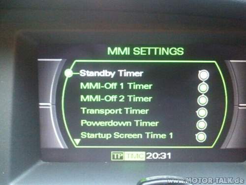

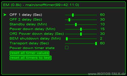

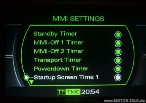

läßt sich im hiddenmenü einstellen ...
Mmi-settings
On-off-timer-setup
Das nenne ich mal klare Antwort :D
Welche genau DVE??
Was ist set 1 u 2 usw? ?
Bild 1 ist vom 2G und das zweite Bild vom 3G. Die relevanten Regler sind standby delay (min) bzw. power down delay (min) ...

So sieht es jetzt bei mir aus...
2011-07-26-20-31-17

Das Hidden Menü ist ein verstecktes Menü in dem Grundeinstellungen vorgenommen werden. Seh es wie ein Bios Menü an. Dieses Menü muss mit VCDS freigeschalten werden. Den genauen Menüpunkt weiß ich nicht mehr beim 2G. MMI OFF 1 und 2 waren es nicht. entweder Standby Timer oder Powerdown Timer. Der Bereich ist in minuten angegeben und reicht bis 60 Minuten.
