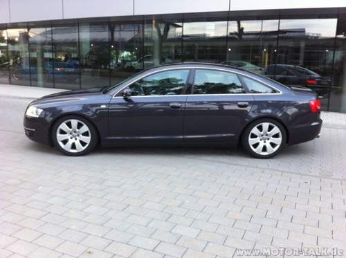

Original geschrieben von A6_4F_Steff
So siehts mit S-Line Fahrwerk -30mm aus.
8x18 S-Line Felgen
wird immer handgewaschen, oder?!
8x18 S-Line Felgen
War mit dem noch nie in ner Waschanlage. Kann man das erkennen?
die, die sich mit autopflege etwas auskennen sollten das erkennen, ja :)

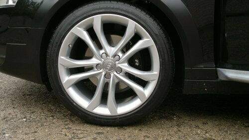

Original geschrieben von kaloresi
Hallo zusammen
Kann jemand mich sagen ob diese Audi TT felgen bei meine A6 4f 3.0 tdi passen!?
Felgengröße: 9x18 ET 52
Lochkreis: 5/112
Teilenummer: 8J0601025S
Danke
Hallo
Also da würde ich ganz vorsichtig sein!!!!
Das Zauberwort heißt Traglastgutachten, denn der 3.0tdi ist recht schwer.
Traglastgutachten bekommst Du direkt bei Audi ist auch wichtig brauchst Du wenn das Gewicht stimmt um die Felgen eintragen zu können.
Schau in deinen Fahrzeugschein das Gewicht der einzelnen Achse geteilt durch 2 ist die Traglast die eine Felge können muss. Wenn du eine Anhängerkuplung dran hast kommen auf der Hinterachse noch ca50kg dabei siehst Du aber im F.schein. Wenn Du ein Luftfahrwerk drin hast passt die Felge ohne zuschleifen wenn du die Serien Reifengröße nimmst in deinem fall 245/40 18 abe auf die Traglast des Reifen achten, dort gilt das gleiche wie bei den Felgen.
Hab das Spiel gerade hinter mir aber mit der gleichen Felge original vom S6 nur in 9x19 ET52 und der passenden Traglast, hab dann noch 20mm Distanzscheiben draufgemacht. Reifen habe ich die original Größe genommen1

Vielen Dank für deine Bericht,mich interesiert nur wenn es bei mit 19 zoll mit dem Traglast bei eine Audi A6 4f Kombi i.O ist dann sollte dies auch bei der gleiche Modell einfach in 18 zoll auch ok sein..!!Alles was ich finde in Internet ist das TT Felgen eine Traglast von max 550kg haben und so eigentlich viel zu wenig für ein Audi A6 3.0 tdi.
Morgen
Da muß ich Dich leider enttäuschen, die sehen optisch gleich aus meine hat aber
eine Traglast von 690kg. A6 4f original Felgen erkennst Du meisten an der
Teilenummer beginnend mit 4F…. so wie Meine die hat die Bezeichnung
4F0 601 025 CH. Meiner hat eine max. Achslast von 1325kg geteilt durch 2 = 662,5kg.
Heißt bei mir als mindestens eine Tl. min 662.5kg. kannst jede original Felge verwenden die volgende Kriterien erfüllt
1. Traglast Felge
2. Traglast Reifen
3. Lochkreisdurchmesser von 112mm
4. Mittenzentrierung 57,1 mm kannst aber auch mit Passringen die Fegen zB. vom 4G fahren
5. Einpreßtiefe (ET)
6. Felgenbreite (in Zoll)
Auf dem normalen A6 4F wirst Du hier im Forum schon gelesen haben ist das Max an Breite so ca. 9Zoll, ET bei liegt so bei 32-36 je nach Reifen.
Rapi

Sie schreiben max ET 36!!!Ich habe 8x18 ET43 S-Line Felgen(Rs6 ) gerade drauf , bedeutet das ich hier was falsches gemacht habe!!S-line 17 zoll haben auch ET45??
Holla
Natürlich nicht!!!! Ist alles ok bei Dir!!!
Mit der ET kannst Du bestimmen wie weit dein Rad nach außen Richtung Kotflügelaußenkante wandert!! Soll heißen je kleiner die Zahl umso weiter draußen. So ab ET 32-36 wird es dann eng, je nach dem was Du für eine Reifengröße aufziehst schleift es dann an der Außenkante, je größer die ET zB. ET 52 wandert das Rad in den Radkasten rein. Würde dann eher innen schleifen.
Man kann so schön die Felgen nach außen holen und den Radkasten optisch ausfüllen!!
Rapinator

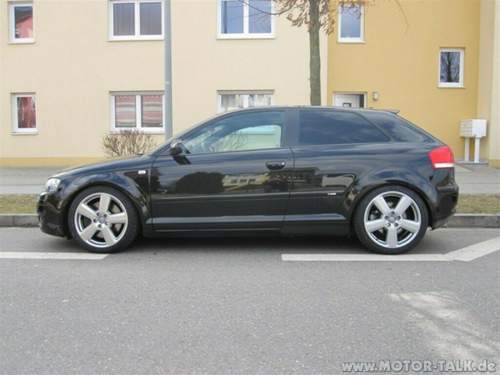

Ich hatte diese Felgen auf meinem A6... fand die eigentlich nicht schlecht...
Img-0262
