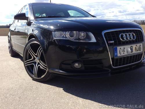

Hallo Audi Freunde,
zeigt mal eure felgen am b7. habt ihr vieleicht ein vorschlag welche felgen gut zum b7 passen?ich möchte mir 18" felgen holen weiß aber noch nicht welche. danke für jede antwort.
mfg 🙂

Ich würde sagen, dass es auf die Felgenbreite ankommt. Auf eine 8,5" würde ich keinen 225er Reifen ziehen, weil er zu arg gezogen wird. Auf einer 8" Felge kommt das eher hin. Da die RS4-Winterfelgen 8x19 mit ET29 sind und diese gleich nach außen stehen wie meine 8,5x19 ET35, sollte 8x19 ET30 auf alle Fälle passen. Erst recht mit 225er Reifen. Allerdings würde ich für meinen 3.0 TDI Avant keine 225er Reifen mit entsprechender Traglast finden.

Meine Wunschfelge gibt es nur in 8j, habe ich mit 225er bestellt weil ich eben bedenken hatte mit der et, und vl. zieht er sich ein wenig damit es nicht so wulstig aussieht. geht gerade noch mit der traglast beim 2.0er.

jaja nicht gleich so unfreundlich, spürst du den wind? 8j Felge et30 meine ich sry aber wenn du genau gelesen hast dann hätte man rausgelesen welche ich meine.
8J ET30 passt sehr gut. Da brauchst Du keinerlei Platten und sie stehen schön bündig mit den Kotflügeln. Die Rs4-Winterfelgen in 8x19 ET29 stehen exakt so, wie die 8,5x19 ET35. 8,5x19 ET35 mit 235er Reifen kannst Du auf den letzten Bildern in meinem Profil sehen. Der 235er Reifen wird auf der 8J-Felge nicht ganz so nach innen gezogen, wie auf meiner 8,5er-Felge, steht an der Flanke also etwas gerader.
