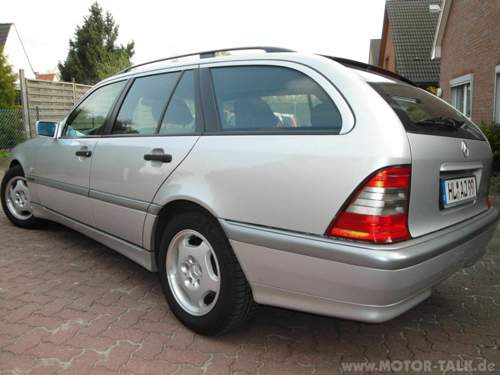

Ich bin dabei :D
Etwas "Old-school" (ein rostfreier 202!!!!), aber schööön ...
