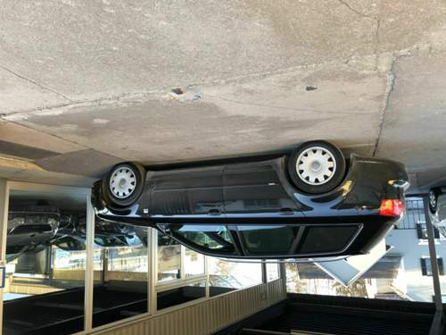

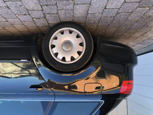

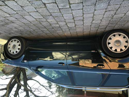

Hier mal Bilder von dem Hängear... von meinem B7.
Finde es schon sehr krass....
Und was ich nicht verstehe ist wieso die Bilder auf dem Kopf stehen. Am Handy und am PC sind sie richtig rum.
Seltsam...

Das ist definitiv nicht normal. Lass Mal deine Stoßdämpfer und Federn kontrollieren. Vielleicht hast du ja nen Federbruch.
Alles in Ordnung, wurde bereits geprüft. Ist links und rechts gleich "Tief".
Hm. Ist auch noch das Original Fahrwerk drin?
Wenn die Schwellerunterkante des Fahrzeugs auf ebenem Untergrund vorne und hinten gleich hoch ist, ist es normal. Die hinteren Radläufe sind halt einfach tiefer als die vorderen. Ich kann es nur auf den Bildern nicht richtig sehen, weil sie auf dem Kopf stehen.
Jap es ist ein Originalfahrwerk verbaut.
Die ausschnitte der Radhäuser sind unterschiedlich,
das stimmt.
Kann leider nichts an den Bildern ändern, wird komischerweise so eingefügt. Ich versuchs mal direkt vom Handy aus...
Auch vom Handy aus hochladen klappte nicht...
Kurz zu der Bildanzeige:
Drehe doch beim fotografieren dein Handy um 180°, dann sollte es auch passen.
Dass Deine Bilder auf dem Handy und PC korrekt angezeigt werden, liegt an den Exif-Zusatzdaten (Metadaten) in jedem einzelnem Foto. Diese Metadaten werden von der Software interpretiert und dann richtig rum angezeigt.
Hier auf MT werden vermutlich die Bilder nach dem Upload von den Exif-Daten befreit und dann können sie auch mal kopfstehen.
Zum Fahrwerk:
Pro-Kit mit den 12mm Unterlagen für das Schlechtwegefahrwerk für die Hinterachse, damit siehts dann erheblich besser aus.
Ja, das ist die Gewohnheit. Bilder im Querformat mit dem Handy, Knopf zum Auslösen ist dann oben, daher ists so :D
Ja ich denke auch das es mit den Scheiben besser wird, aber mir kommt es vor, das es doch extremer runterhängt als "üblich".
Daher dachte ich vl hinten die Scheiben vom Schlechtwegefahrwer, und vorne die ( glaube ) B5 Teller um tiefer zu kommen.
Also wenn ich mir die Bilder jetzt auf nem groesseren Bildschirm ansehe... Das sieht schon arg seltsam aus. Du hast doch auch das Sportfahrwerk verbaut, so wie es aussieht, oder? Wie viele km hast du jetzt runter? Du kannst ja mal in meinen Profilbildern gucken, aber selbst mit dem originalen Sportfahrwerk (die alten Bilder mit den schwarzen Felgen) ist er hinten nicht so tief. Und ich hab ja auch den gleichen Motor wie du. So hat meiner ausgesehen, als bei 160t km die Feder hinten rechts unten im Teller an der letzten Windung gebrochen war.
Wenn dein Fahrwerk noch in Ordnung ist und du keine Beanstandungen hast, sollte es sogar schon reichen, wenn du einfach nur die Anschlagpuffer an der Hinterachse einbaust. Ist auch ziemlich einfach, brauchst nur einen passenden Federspanner. 4,40 € das Stück (bei mir im Dezember 2016), TN 8E0 512 145. :eek: Krass, ich habe das Eibach Pro Kit/Bilstein B4 Ensemble schon uber 3 Jahre drin! ^^ Wie die Zeit vergeht...

Wenn der Tank voll ist und vorne im Motorraum ein relativ leichter Benziner drin steckt, dann könnte das zusätzlich den Effekt verstärken. Aber B5 Federteller plus Unterlagen sollte auch gehen.
B5 Federteller plus Unterlagen sind von der Keilform schon fast zu krass, wuerde ich fast behaupten. Nicht, dass das Auto nachher zu sehr nach 90er Jahre Asi-Tuning aussieht, das willst du bestimmt nicht. Du solltest dich entscheiden, was du eher moechtest (also vorne tiefer oder hinten hoeher) und dann erstmal eine der beiden Massnahmen durchfuehren. Ist ja auch kein Problem, die sind ja eh unabhaengig voneinander. Ich wuerde es erstmal mit den Anschlagpuffern probieren. Das ist guenstig und recht einfach zu machen.
