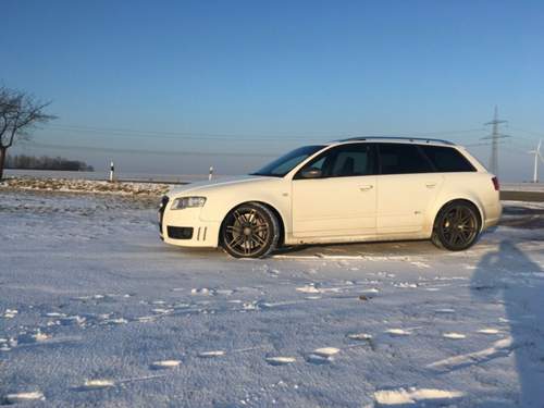

Hallo da stelle ich mal meinen dicken vor . Rs4 White Edition . Mit 9x20 rs5 Felgen und kw Gewinde. Sonst alles relativ Original geblieben . ;-)
+2
Ein Traum!
Niiiice!
I Love it
