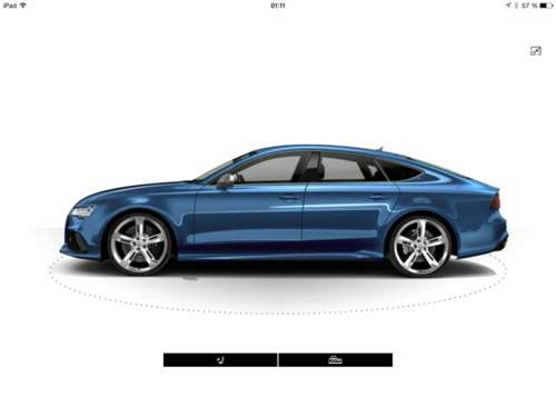

Von dieser Felge rede ich...
Ich kann hie nur vom VFL reden.
Achslasten: VA 1295kg; HA: 1405kg
Brauchst einen Reifen mit mind. 96Y oder 99W.
Beim FL habe ich aber keine Ahnung ob die Achslast so bleibt.
Aber mit den Reifen hast du dann noch "Luft" bis 1420kg Achslast. Notfalls kann man ja auch noch ablasten...
MfG
Ich habe auch A7 Felgen in 9x21. Felge hat mit der Achslast kein Problem. Beim Reifen war bei mir auch nur XL angegeben, Du musst den Reifenhersteller anschreiben und der stellt Dir dann ne Freigabe aus. Vielleicht finde ich meine noch als Beispiel.
