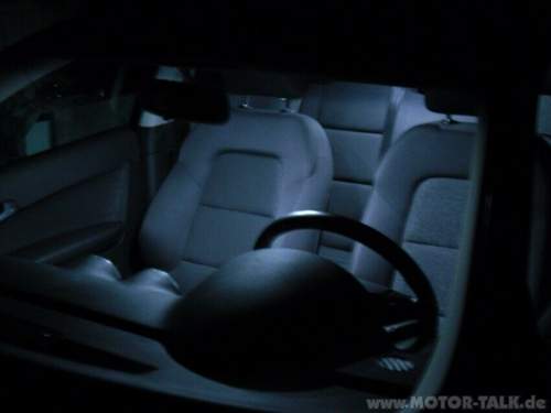

Lila? Hast du ein Bild davon?
Meine hypercolor leuchten weiß mit einem Blauanteil, siehe Bild. Die von hypercolor würd eich immer wieder nehmen.
LED
also die originale beleuchtung ist richtig weiß wie die displays im ki.
also ein richtiges weiß.
die von hypercolor sollen zwar nach aussage des herstellers auch weiß sein, aber sie haben diesen blau/lila schimmer.
ich hatte mal mit denen telefoniert, aber weißer wird es leider nicht.
das richtige weiß gibt es nur von audi.
schau mal in mein blog, da sind bilde im thema lichtpaket mit drin.
vielleicht sieht man da was ich meine.
