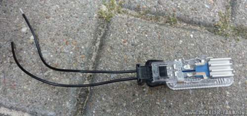

Gehen die Lampen von Hypercolor mit check nun auch im Kofferaum? Oder muss noch extra ein Widerstand mit eingelötet werden?

mit etwas drücken am Kühlkörper gehen die schon

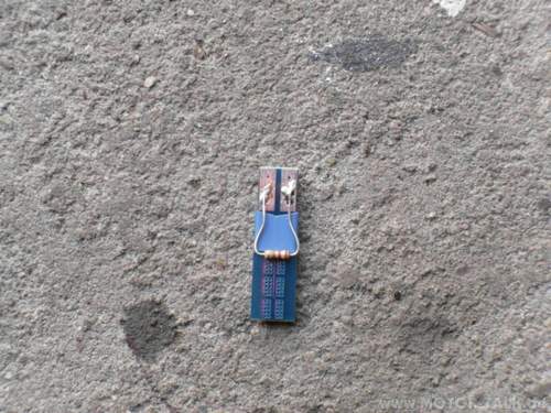

Ich hab mit Widerstand bestellt, geht trotzdem nicht, ergo muss bei hypercolor immer ein Widerstand dazu gelötet werden für den Kofferraum!

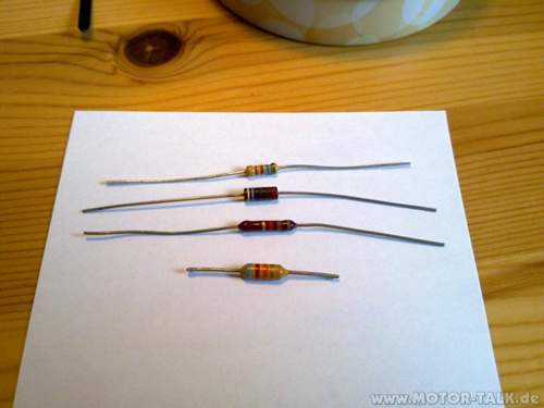

Ich habe da eine kleine Auswahl an Widerständen die ich noch zu Hause liegen habe. Passt da einer von? Bin in Elektrik nicht so bewandert.
Ich hoffe ihr könnt die Farbringe erkennen.

Ich hab diesen drangelötet, 220 Ohm, Kostenpunkt 5 Cent
