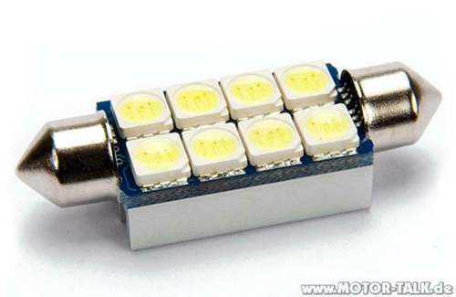

Beim Lichpaket mit Leselampen benötigst Du folgende LED's:
4x Standard LED Lampe Ba9s radial für die Leseleuchten (Himmel) vorne und hinten.
2x Standard LED Soffitte 43mm für die Deckenleuchte vorne
lowo
Da sollte genug Platz für die 43mm Variante sein. Damit würde man die 8er Version verbauen können ...
Gruß DVE
8er-soffitte-hypercolor
wobei die 8er schon fast zu hell für die Deckenleuchte ist.

Habe nun im Deckenbereich alles auf LEDs umgerüstet. Leider habe ich aus Kostengründen keine mit Checkwiderstand gekauft und habe nun ebenfalls das Problem, dass diese nach dem Ausschalten noch leicht glimmen (während der Fahrt). Wenn ich den Schalter auf "Ganz aus" schalte, glimmen sie nicht mehr, schalten sich dann aber, logischer Weise, beim Öffnen der Türen nicht mehr ein.
Um mir aber nun das Zurückgeschicke der LEDs zu ersparen würde ich lediglich einen Widerstand dazwischen löten wollen. Dies war auch in einigen Threads ein Thema, das man dies auch machen könne. Leider hat keiner geschrieben welchen Wert der Widerstand haben müsste.
Ich denke mal ein einziger Widerstand müsste genügen, da die vordere und hinter Beleuchtung zusammen geschalten sind. Als ich nämlich hinten noch normale Glühlampen drin hatte und vor LEDs haben diese nicht geglimmt.
Wer kann mir mit einem entscheidenden Tipp helfen?
Also ich habe die LED's von Hypercolor drin und alle im Deckenbereich ohne Checkwiderstand.
Hier dimmt nichts nach...
Einzig und alleine im Fußraum und Kofferraum habe ich die LED's mit Checkwiderstand.
Orginal ist bei Hypercolor ein Checkwiderstand von 220 Ohm verbaut, wenn du diese LED's mit Checkwiderstand orderst.
Lowo, danke für den Tipp. Wie ich schon sagte, möchte ich eigendlich gern die bereits verbauten LEDs behalten und nicht noch einmal neue bei Hypercolor bestellen. Die kleinen Dinger sind ja nun auch nicht gerade billig und mit der Leuchtstärke derer die ich jetzt drin habe, bin ich auch top zufrieden.
Deshalb habe ich folgendes probiert: Ich habe von den hinteren eingebauten LEDs wieder eine ausgebaut und durch eine serienmäßige Glühlampe ersetzt und siehe da, die anderen LED´s glimmen nicht mehr. Vorn als auch hinten. Heißt also für mich, dass der Widerstand einer einzigen Glühlampe genügt um die anliegende Kleinspannung im ausgeschalteten Zustand zu vernichten. Ergo würde es doch genügen statt der Glühlampe einen Widerstand einzulöten, welcher die Energie "vernichtet" und das Problem ist gelöst. Ich bin nun nicht der große Elektroniker und frage mich, ob meine Gedankengänge hierzu korrekt sind?
Meine Frage hierzu war nun: Welche Werte muß der Widerstand haben, damit es so funktioniert?
Nach reichlicher Überlegung, denke ich, dass man nur einfach den Widerstand einer Glühlampe messen muss und schon hat man die entsprechenden Werte. Oder?

Das Problem habe ich auch, wird denk ich am Spannungsregler des Steuergeräts liegen der ohne Last nicht definiert auf 0 kommt.
Finds aber mittlerweile ganz praktisch und werds auch so lassen, hat was von Ambilight
