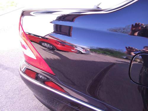

Sonntag, Montag und Dienstag habe ich das Erste mal mein Auto so richtig poliert und gewachst.
am Sonntag habe ich nach einer kurzen Wäsche mich an den Steinschlägen der Motorhaube versucht.
Am Montag
1. Waschen mit CG Glossworkz
2. Trocknen mit dem Orange Drying
3. abkleben
4. Polieren
mit LE S3000, CG Hex Logic Pads Gelb und Orange und der Menzerna PG 1000 und danach SF 4000
die IP2000 habe ich auch aber war nicht nötig als Zwischenschritt.
abnehmen der Reste mit Lupus 500 und 380er MFs
am Dienstag
5. 1 Durchgang mit den Weißen CG Hex und dem Dodo Juice Lime Prime abnehmen mit den 380er
6. Wachs Collinite 915 2 Schichten ebenfalls mit den 500er und 380er abgenommen
bin sehr zufrieden leichte Kratzer sind noch zu entdecken aber die werd ich wohl das Nächste mal angehen.
Was Brutal ist sind die Steinschläge auf der Motorhaube die erst nach dem Polieren zu sehen sind wo es den Lack abgerissen hat.
Das wird im nächsten Urlaub auch noch mal eine 2 tage Aktion die alle optisch wieder ansehlich zu verarzten.
Habe jetzt nicht so viele Bilder da bei uns im Moment durch viele Bäume schnell alles wieder voller Blütenstaub war.
Was leider überhaupt nichts mehr wurde sind die Chromleisten an den Stoßstangen die sind so fleckig und haben fühlbare Roststellen da ist nichts mehr zu machen da ja eh nur Kunststoff evtl mal Neue. Die an den Seiten sehen noch Super aus.

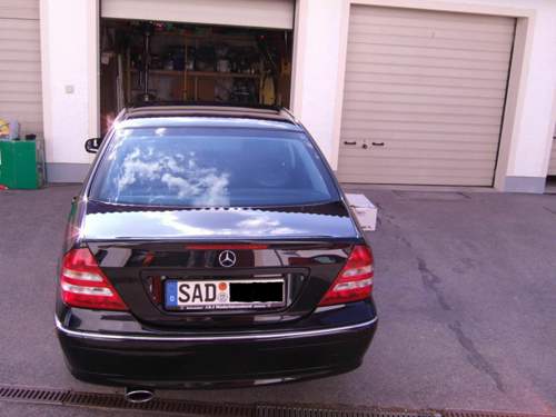

Ja der Brückentag, habe ihn auch genutzt. Sonntag gewaschen mit dem
Maxi Sudds anschl. eine runde Menzerna SF 4000 aufgetragen mit der T3000.
Montag den ganzen Wagen mit dem Lime Prime auf das Wachs vorbereitet
und anschl. das Collonite 476 aufgetragen. Abgenommen habe ich das ganze
Zeugs mit 500er Lupus Tüchern.
Denke das Ergebnis läst sich sehen oder ?
mfG RN

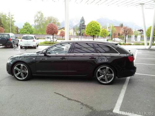

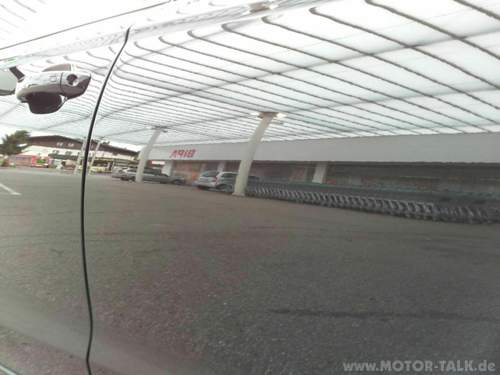

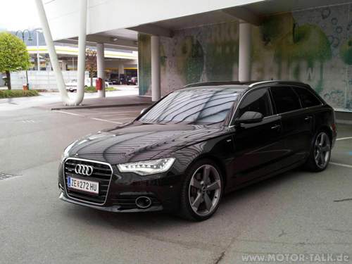

Ich möchte mich an dieser Stelle gern mit einem älteren Modell anschließen und nach längerer Zeit mal wieder ein Update bringen ;)
Waschen + Kneten + Polieren + Waxen x alles per Hand = 5 Stunden Arbeitsaufwand.
Weitere Bilder gibts im Fahrzeugprofil
PS: Im letzten Bild hat die Kamera den Baum in der Spiegelung fokusiert

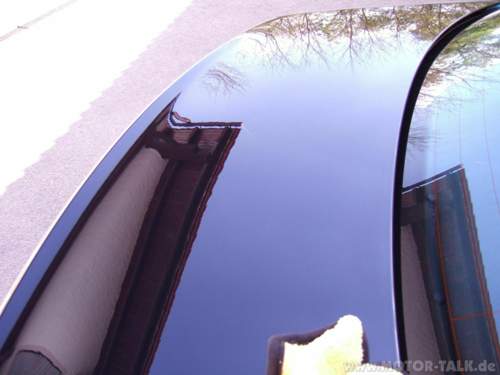

Heute fast den ganzen Tag den Dicken gestreichelt....
Auf der Front sieht es schon schlimm aus..
Alles in allem bin ich aber zumindest mit meinem Ergebnis zufrieden.
Geknetet hab ich nur sehr sparsam zu Beginn. Dann sogar zwischendurch noch bei LimePrimeliten wenn ich noch was gefunden hab. So wie es aussieht hab ich da wo ich geknetet habe keine Kratzer.... :D
