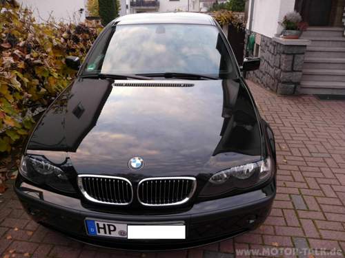

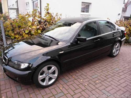

So nun will ich auch mal.
Bilder sind auf die schnelle gemacht da meine Digi am Ar... ist :D
Hat mich gestern auch nur 8,5 Std Zeit gekostet den harten BMW Lack zu bearbeiten :rolleyes:
Gewaschen von Hand in der SB Box mit Stjärnagloss Kösbär Wash&Wachs
Danach gut abgetrocknet mit CG Woolly Mammoth Towel
Jetz wurde erst mal vernünftig abgeklebt.
Dann gings ans polieren.
Hierzu kam meine Flex 3401 die ich frisch ergattert habe zum einsatz.Allerdings mit dem 112mm Stützteller da ich nur die 13,9er Pads habe.
Angefangen habe ich mit UC und dem gelben Pad von Hex-Logic.
Nach dem abtragen mit dem MF sah ich das da schon recht was runter ging wobei ich aber noch nicht ganz zufrieden war.
Nachdem ich Kofferaumdeckel und ein Seitenteil poliert habe wechselte ich auf die Meg#105 Politur (ebenfalls mit dem gelben HL Pad)und muß sagen nach dem abwischen mit dem MF gab es den Aha Efeckt.
Hab den kompletten Wagen dann mit der Meg#105 poliert.
Danach gab es eine Runde Poorboys Black Hole Show Glaze das mit einem blauen Pad von Rot-Weis ebenfalls mit der Maschine aufgetragen wurde.
Nach dem Auftrag hat es mich fast von den Socken gehauen was da für ein Glanz und Glätte des Lackes rauskam.
Zu guter letzt kam dan das beliebte Collinite #915 drauf ebenfalls mit der Maschine
Mit dem Ergebnis bin ich sehr zufrieden.
Mfg.

Das Ergebnis kann sich sehen lassen. Gefällt mir.
Die Bilder sind zwar schon ein paar Monate alt zumindestens die vom Focus aber das ist ja egal.
am 29. Dezember 2011 um 8:31
Auch schön sauber.
Sieht aus wie neu ! ;)
Die #105 zusammen mit einem festen Pad rockt aber auch wirklich :)

Mein Glückwunsch zur exellenten Arbeit ! Darf ich meinen mal kurz vorbeibringen ? ;)
Mfg.
Du weißt schon, dass ich vom e46 in Schwarz träume, oder? Klasse Art und dicke Belohnung.
Sehr schöne Arbeit, die zeigt, dass 105er und hartes Pad auch an bekannt harten Lacken mit ner Excenter kleine Wunder vollbringen können. Thumbs up

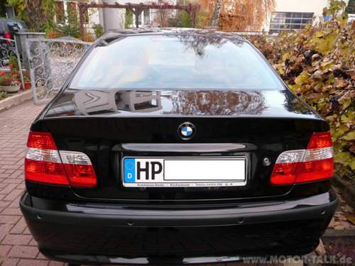

PS: Meiner am 23.12. gewaschen und immer noch sauber in der Garage :p
Saubere Front
Ein bischen mehr Draufsicht
Jaja das Heck, immer ein Dreckfresser
