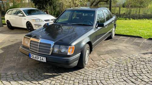

1988 W124 260E
Erstlack 359 tkm
1 Durchgang Rota Mezerna 400 Compound
1 Durchgang Exzenter Mezerna 3800
1 Durchgang Inovatec Flüssig Carnaubawachs Handauftrag

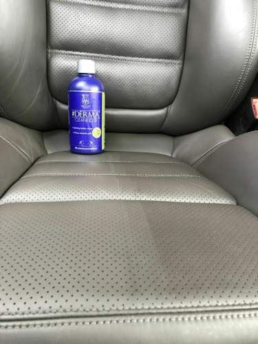

Heute mal den Innenraum gemacht. 20Tkm auf dem Fahrersitz.
Dann noch den neuen Autoglym Rapid Ceramic Spray ausprobiert.
@Chaos1994 schrieb am 9. Mai 2021 um 17:59:09 Uhr:
1988 W124 260E
Erstlack 359 tkm1 Durchgang Rota Mezerna 400 Compound
Sehr schöner Benz, auf dieser Karre bin ich groß geworden. 🙂

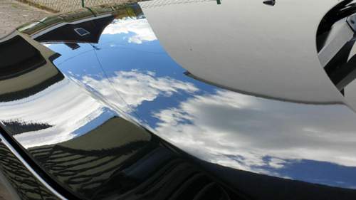

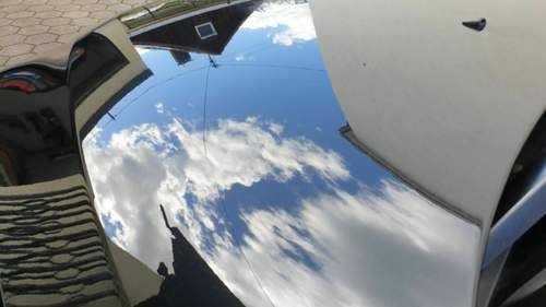

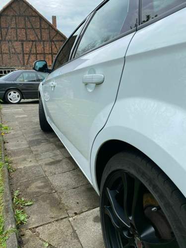

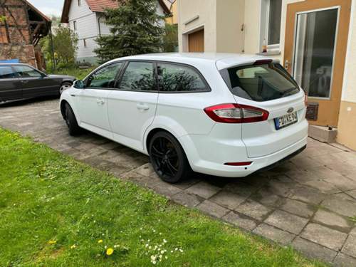

Ford Mondeo BA7
1 Durchgang Mezerna 2500 mittleres Pad Rota
1 Durchgang Mezerna 3800 weiches Pad Exzenter
1 Durchgang Flüssig Carnauba.
Selbst Weiß kann spiegeln.

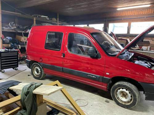

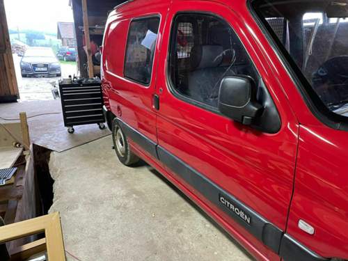

Haben heute einen alten Citroen Berlingo von 1999 aufbereitet, das Fahrzeug war ein Baustellenfahrzeug und wurde die letzten 20 Jahre nie gepflegt 🙂
Poliert wurde folgendermaßen:
-Rupes Rota mit Rupes Wool Pad und Koch Chemie H9.01
-Rupes LHR 15 Mark 3 mit Koch Chemie P3.01 und dem dazu passenden Pad
-Versiegelt mit Fusso Coat
Alles in allem eine Super kombi und man bringt damit jeden Lack wieder zum glänzen.. ich meine natürlich der Citroen wurde nicht 100% defektfrei aber wie gesagt es war ein Baustellenfahrzeug 😁
Und lasst euch nicht vom Hintergrund und den dreckigen Reifen beeinflussen, das Fahrzeug steht in einem alten Stall und der Weg in den Stall ist schmutzig 🙂
Das Gesamtergebnis lässt sich sehen und man kann sich mit dem Fahrzeug wieder blicken lassen 🙂
Solche Fahrzeuge finde ich zum Aufbereiten klasse: man kann das Auto definitiv nur besser machen und das Ergebnis sieht man auf den ersten Blick. 😉
Ich habe wirklich noch nie so einen leuchtend roten Citroen Berlingo gesehen. Alle, die ich kenne und die noch fahren, sind im Lack verblasst. Solche Autos werden eben benutzt, aber nicht geliebt. Um so schöner mal so ein Ergebnis sehen zu dürfen.
