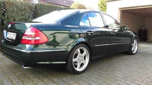

Heute nochmal Lack gereinigt mit dodo lime prime und danach dodo juice blue velvet + supernatural hybrid (welches eine viel bessere Standzeit hat).
Der Winter kann kommen ;-)

@xavair1 schrieb am 29. September 2017 um 17:35:43 Uhr:
Golf 6 aus 2011 mit 120 Tkm.
Das Hybrid hat eine bessere Standzeit das ist wahr, aber wenn du vorher Wachs draufschmierst ist das Hybrid für die Füsse weil es eh nicht richtig hält.
Das Hybrid braucht einen sauberen Lack damit die syntetischen Stoffe auch ihre Eigenschaften auspielen können.

Ok danke. Dann hab ichs letztes mal andersherum gemacht. Konnte mich nicht erinnern.
@xavair1 schrieb am 29. September 2017 um 19:37:21 Uhr:
@next-friday schrieb am 29. September 2017 um 18:38:57 Uhr:
Andersrum ist das aber auch nicht viel besser. Entweder Lime Prime + Blue Velvet oder IPA / Kontrollreiniger + Hybrid. Beides übereinander bringt nichts.
