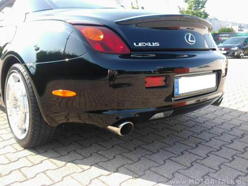

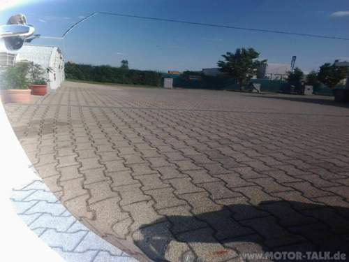

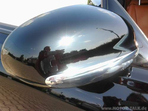

Zlatan
P.S. Ich mag trotzdem Audis :)
Lexus_Heck
Beifahrertüre
Aussenspiegel_links
+7
am 13. Juli 2013 um 17:31
Wooooow!
ENDLICH mal ein Lexus, ein sehr schöner Wagen! :)
Dazu noch das sich im letzten Bild spiegelnde Fahrzeug und das Leben ist schön. :D

Ein Traum !!
Vielen dank :).
Leider wird er viel zu selten gefahren. Aber deine Mercedessammlung gefällt mir auch sehr gut.
Meiner Vater fährt einen W124 und ich kümmere mich darum, dass er auch immer ordentlich gepflegt ist.
Beste Grüße,
Zlatan :)
Original geschrieben von el lucero orgulloso
Wooooow!
