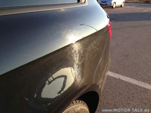

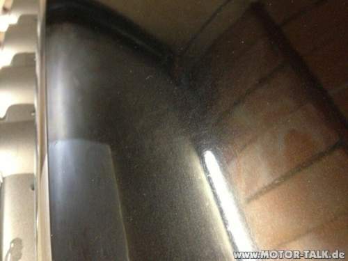

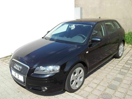

Mal ein Vorher - Nachher Vergleich.
Wow, nicht schlecht :cool:
Hast Du auch den fiesen Kratzer von Bild 2 (auf dem linken hinteren Seitenteil) rausbekommen? Und wenn ja mit welchen Mitteln der Wahl?
Lupus Poliermaschine, LC CCS Pads, 1000er Menzerna.
Viele Kratzer sind nicht ganz weg, aber so abgeschwächt, dass man sie aus >1m nicht sieht. Sind halt zu tief gewesen. Je nach dem hab ich vorher noch etwas 2000er Schleifpapier benutzt.

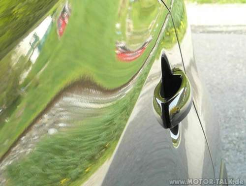

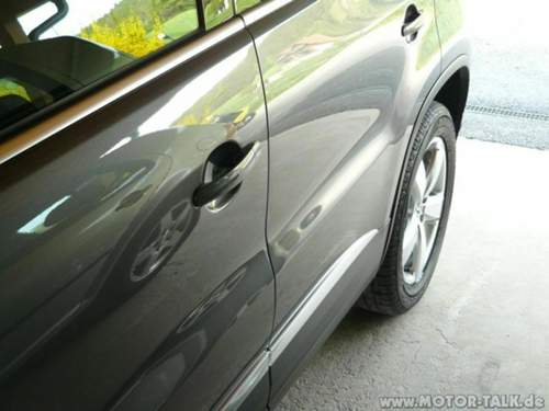

Heute auch endlich mal Zeit gehabt für das Auftragen von Wachs.
Benutzte Produkte:
Aristoclass Premium Wax + Meguiars Supreme Shine Mikrofasertuch
Keine Politur, keine sonstigen chemischen Reiniger
Dauer ca. 1,5 Stunden, Muskelkater inklusive.
Das Zeugs ist aber wirklich gut. Der Abperleffekt ist so stark, dass das Regenwasser bei geöffnetem Fenster oben reinläuft. :D

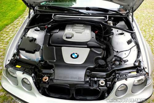

Mein Auto ist von aussen zwar akutell noch voller WD40 Flecken (Abgebrochener Sprühkopf :D ), aber ich habe heute mal meinen Motorraum bearbeitet.
Vorgehen:
Ich hab die beiden offenen Kondensatoren in Fahrtrichtung links sicherheitshalber mit einer Frischhaltetüte abgedeckt, dann einmal schwach mit Wasser drübergesprenkelt.
Dann mit Motorradreiniger (Motorex Motoclean, dachte ich weil das vielleicht besser für die Anwendung direkt auf die Technik ist.) alles eingesprüht, mit einem Schwamm und Wasser eingerieben.
Den Reiniger dann mit viel Wasser abgesprüht und die mit Laub verschmoderten Abflusskanäle mit einem stärken Strahl ausgespritzt.
Das ganze zum Schluss mit Protect & Shine von Motorex dünn eingesprüht und abgerieben.
Das Zeug sorgt für den schönen schwarzen Glanz, obwohl der Reiniger an sich auch sehr gut ist.
That's it, ich bin zufrieden. :)
