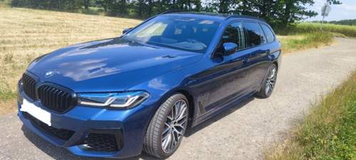

Meiner jetzt auf Sommerreifen.
Auto: G31 520d xDrive
Felgentyp: 668M
Reifengröße VA: 245/35R20
Reifengröße HA: 275/30R20
Reifenhersteller: Michelin Pilot Sport

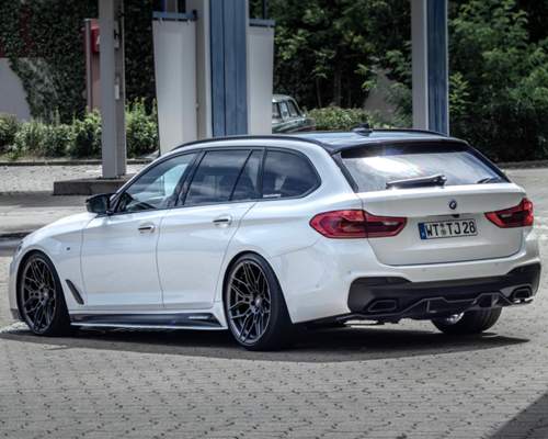

Wheelforce CF2.FF 9x20 ET30 & 10.5x20 ET42
245/35 & 285/30R20
Eibach Sportline -45mm
HA: 10mm Pro Spacer
VA: kommen bald 5mm drauf

@TomTom181 schrieb am 8. Mai 2023 um 21:25:48 Uhr:
Wheelforce CF2.FF 9 & 10.5 x20
245/35 & 285/30R20
HA: 10mm Pro Spacer
Sieht sehr stimmig aus!
245/35 & 285/30R20
HA: 10mm Pro Spacer
Ist der Reifen im oberen Bereich komplett drin oder ragt da etwas aus? Hab Limousine mit gleicher Radreifen Kombination VA effektiv ET 23 und HA 34, da guckt das Rad schon ca 6mm raus und nur die Lauffläche ist abgedeckt!
Ist bei mir auch so. Die Laufläche ist ca 45Grad nach hinten vom Radhaus abgedeckt
Hast es eingetragen bekommen?
Ja klar sonst würde ich ja nicht mit den Rädern fahren

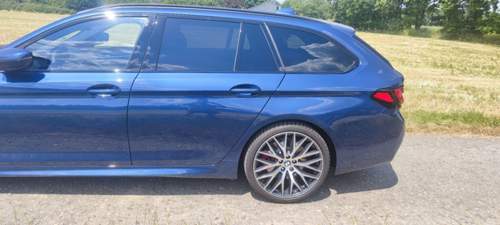

@parnishka schrieb am 7. Mai 2023 um 15:22:56 Uhr:
Heute endlich meinen auch auf Sommer umgerüstet!
Ich finde, die Felgen passen irgendwie nicht zum Auto. Irgendwas ist da unstimmig.
@JoaoAlves schrieb am 9. Mai 2023 um 09:00:14 Uhr:
Bist auch nicht der Erste!
Ich weiß auch selber, dass es nicht die schönsten Felgen für den G30 sind,
aber es gibt auch viel schlimmere :P
Die hatte ich aber schon, vor paar Jahren auf nem CLS 500 gefahren, und jetzt sind die auf dem 5er gelandet!

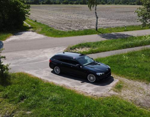

Breyton Race LS 2
8.5X20 ET35 & 10X20 ET38
245/35 & 285/30R20
M Paket Serie
VA: 11mm Pro Spacer wegen der Sport Bremse (Blau) sonst könnte man auch ET30 fahren ohne Distanzscheiben zu nehmen.
Wegen xDrive 285er hinten... ergibt einen besseren Abrollumfang zu vorne. Da frage ich mich, warum BMW das nicht Serien mäßig so Ausliefert?

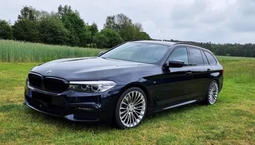

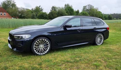

so der Neue ist da und die Spurplatten verbaut.
Vorne 2 x 11 mm und Hinten 2 x 12 mm.
Anbei ein paar Bilder.
