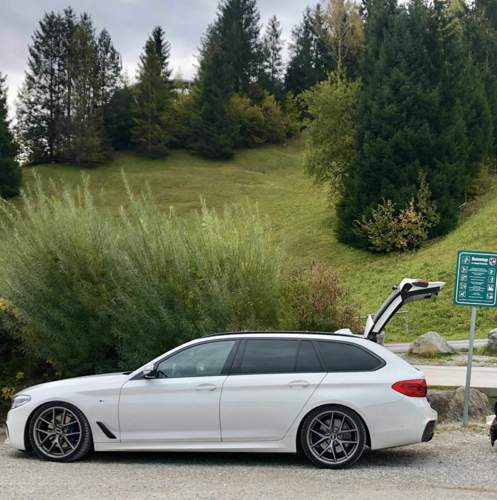

Meiner jetzt auf Sommerreifen.

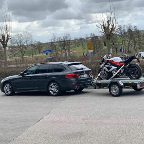

Auto: G31 520d xDrive
Felgentyp: 668M
Reifengröße VA: 245/35R20
Reifengröße HA: 275/30R20
Reifenhersteller: Michelin Pilot Sport

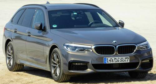

Fahrzeug: G31 520d
Farbe Fzg: Champagner Quarz
Felgen: LMR M Leichtmetall Doppelspeiche 662 M (Standard-Felge im M-Paket)
Farbe Felge: Ferricgrau
VA: 8x18 245/45 R18
HA: 9x18 275/40 R18

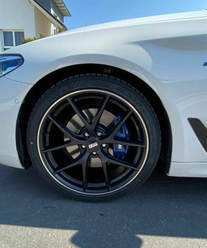

Habe im Netz einen 540i gefunden mit den M718 Felgen. Nehme mal an es sind die originalen vom X3:
VA: 8,5J x 21 ET 30
HA: 9,5J x 21 ET 43
Ich finde der sieht richtig nice aus mit dem M-Umbau und den 21ern inkl. Tieferlegung
Weiß denn niemand welche reifen der montiert hat??
Oder woher das Bild ist?..
Was willst du denn genau wissen?
Bei der Felgenbreite wird es vorn 245 oder 255 sein, hinten 275-295.
Ich tippe mal auf 245 und 275.
Der Querschnitt ergibt sich dann mehr oder minder von selbst.
Habe mich nochmal genauer informiert, tatsächlich etwas schwierig wegen dem X Drive... Habe jetzt mal Reifen bestellt und werde schauen ob das passt.
Warum sollte das wegen des xDrive schwierig sein?
Die Felgenbreite (8,5 und 9,5) mit der Reifenbreite (245 und 275) gibt es m.W. auch ab Werk bei xDrive-Modellen.
Der Durchmesser spielt keine Rolle, solang der Abrollumfang gleich bleibt zu den 20-Zöllern..
Einen 245 er mit nem anständigen Querschnitt gibt es nicht, sowie einen 275/25 21. 285er auch nicht. Der 245/35 ist wieder zu hoch. Hab mit vielen Herstellern gesprochen. Ist nicht so einfach bei 21 Zoll beim G30 in Verbindung mit dem X Drive. Bmw gibt serienmäßig eine Abweichung von 0,97% frei. Bei +- 1,4 kann es gerne mal zu Problemen kommen. Ist wie gesagt nicht einfach, habe lange recherchiert.
Hm ok.
Dass die Reifenhöhe (aufgrund Verfügbarkeit) so eingeschränkt ist, war mir nicht bewusst.
Dessen war ich mir anfangs auch nicht bewusst und Ablasten möchte ich auch nicht..
Schade nur das der 295er keine Freigabe bekommt..
Daher tatsächlich als einzige Möglichkeit 255/30 21 und 265/30 21.
Ansonsten müssen die Kotflügel bearbeitet werden, GPS Fahrten und und und..
Hätte ich mir lieber mal keinen Allrad gekauft haha.

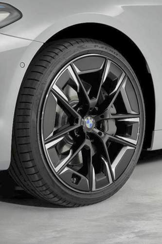

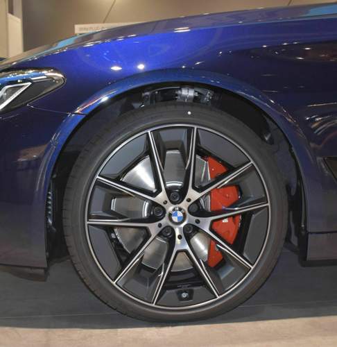

Die für mich aktuell schönsten Serienfelgen am G30/31
- M Sport Edition Räder
- BMW Individual Air-Performance-Räder
84a095de-ae31-4bb1-8c20-4e4d8dcf1417
9fbcf104-ef37-47ef-b522-a535578b24fa
Sehen aus wie Radkappen in den 80ziger :D
Duck und weg .................
@HGx3 schrieb am 7. Januar 2021 um 19:28:41 Uhr:
Kommt halt alles irgendwann mal wieder ;-)
Tatsächlich nicht so mein Fall haha

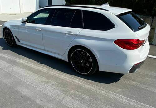

BMW G31
530Xd

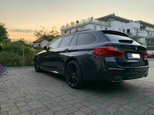

Mit BBS CI-R 20“
Felgendaten:
BBS CI-R 8.5x20 ET32 5x112 -> CI0101
BBS CI-R 10x20 ET45 5x112 -> CI0601
Reifendaten:
2x 245/35 ZR20
2x 275/30 ZR20
Stehen übrigens aktuell zum Verkauf ;)
Falls jemand Interesse hat.

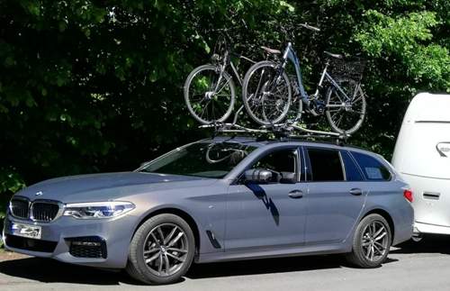

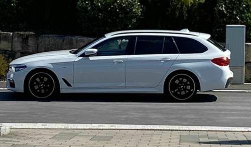

Fahrzeug: G31 520D
Farbe: Sophistograu
Sommerbereifung:
BMW M Doppelspeiche 664
VA: 245/40 R19
HA: 275/35 R19
Winterbereifung:
Dezent TZ
VA: 245/45 R18
HA: 245/45 R18
Die Winterradsatz wird nächste Woche gegen BMW W-Speiche 632 in der gleichen Reifendimension getauscht.
Themenstarteram 7. Januar 2021 um 22:36
BBS CI-R 20“
Felgendaten:
Platinum Silber
Spurplatten: 12mm/15mm je Seite
EIBACH Pro Federn (vorne)
Adaptives Fahrwerk + IAL
Reifen:
Vredestein Wintrac pro (ist top!)
245/35 Y/ 275/30 Y
