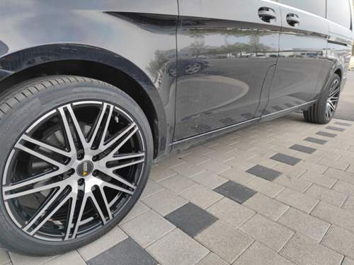

@MERVI6969 schrieb am 26. April 2022 um 11:19:45 Uhr:
So war gestern beim TÜV Süd und habe ohne Probleme die Carlsson Typ299 eingetragen bekommen + Die 30mm Eibach Federn . Musste zwar bissl warten weil er nach einem Vergleichsgutachten schauen musste , aber das war auch keine Problematik.

@V_an_tastic schrieb am 27. April 2022 um 10:49:51 Uhr:
Servus,
kannst du mal nach ca.15tkm Rückmeldung geben wie es mit dem Verschleiß der Aussenflanken der vorderen Rädern aussieht?
LG
Ja gerne . Fahre eig ziemlich Orginale Einstellung außer Sturz da bin ich wie gesagt auf 1Grad und 10Minuten gegangen das die Felge mehr in der Radkasten kommt . Die 7.5er Felgen nach 8k merkt man überhaupt nicht.

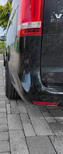

So, nun auch mein Wagnis :)
Hab mir die Twin-Monotube-Felgen in "concave" und "deep concave" geholt. 9x20 mit vorne ET47 und hinten ET40. Aufgrund von nem zul. Gesamtgewicht von 3,2t musste ich auf 255/40 gehen, was ja bei 9x20 schon kritisch sein kann. Fahrwerk ist Standard/Agility.
Habe daher den Conti Sportcontact 5 dran gemacht, der 6er und der Pzero scheint etwas breiter zu bauen. Mir persönlich kommen die Reifen fast schon nen Tick zu weit raus und ich hatte auch ehrlich gesagt Schnappatmung nach der Montage, ob das so durchgeht.
Die Reifen kamen an mit nem Luftdruck von 0,9-1,5 bar, auch merkwürdig. Ich kenne das so, dass die vernünftig befüllt sind und nicht so extrem abweichen. Hab den mit 0,9 vorne montiert und die Felge war fast auf dem Boden :( Aktuell hab ich noch ein Problem mit derm RDKS, das wird nicht erkannt.
War dann vorhin direkt bei der DEKRA. Der Mann war sehr freundlich und hilfsbereit, hat aber direkt zu Beginn bereits angezeigt, dass hinten noch ne "Abdeckung" hinter die Hinterreifen muss wegen Spritzschutz. Da gibt es solche kleinen (vielleicht 10cm langen) Stücke, die ans Radhaus drankommen und sich nach oben verjüngen. Dann wäre der Reifen von oben nach hinten etwas bedeckt. Keine Ahnung wie man das Zeug nennt, hab auf die Schnelle bei Google auch nix gefunden.
Dann wollte er diagonal belasten und auf Freigängigkeit testen. Die zwei Hebebühnen in dem topmodernen Prüfzentrum waren aber bei weitem nicht flexibel/lang genug, um auch die Hinterachse mit nem Gummiblock frei zu legen. Vorne hat ers dann probiert, wollte aber nix kaputt machen. Am Ende hat ers mit ner optischen Prüfung plus ner kurzen Probefahrt auf dem Parkplatz bzgl. Schleifen durchgewunken. Die RDKS-Fehlermeldung hat ihn merkwürdigerweise nicht gejuckt.
Ich hab jetzt also so zwei kleine Teile für das hintere Radhaus zu besorgen, die mir die Karosse verschandeln. Dafür dann aber immerhin sonst keine Arbeiten zu machen. Ewig gedauert, 82€ gekostet, zufrieden :)
Die 2x10km zur Zulassungsstelle waren vom Fahrgefühl DEUTLICH besser als schwammigen 17"-Winterreifen, die vorher montiert waren. Direkter, härter und mir tausend Mal lieber.
Das Auto ist nicht geputzt, shame on me.
Was mir grad noch einfällt: Krieg ich denn die Nabendeckel im eingebauten Zustand raus? Dann würd ich mal schauen, ob die originalen auch passen...

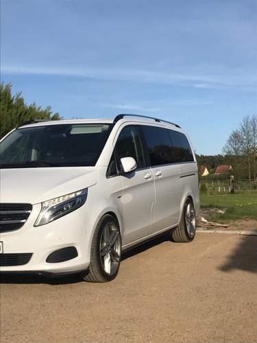

@KaLLoOoR schrieb am 19. April 2022 um 19:47:28 Uhr:
Ich hoffe die Frage hat noch keiner gestellt. Welche drücke Fahrt ihr denn mit 245/40 R20 so? Steht ja nichts mehr dazu in der Tankklappe. Hab mir auch 20er bestellt aber noch nirgends gefunden welchen Druck ich einstellen soll.
das würde mich auch interessieren. 3-3,2 ist doch arg viel, oder? wäre jetzt auf 2,6-2,8 oder so gegangen?!
Meine werden nächste Woche montiert. Dann gibt's die vollen Bilder.
.jpg
Wir fahren auch schon die Sommis.
Ich fahre 3,2 bar 245/40 r20 Hankook V12 . Und ET36 und 9er Felge . Fährt sich angenehm.
Ich fahre auch 3,2 bar auf 245/40 R20 fährt sich super. ;)

@n00b schrieb am 6. Mai 2022 um 22:34:10 Uhr:
Die Nabendeckel solltest Du mit einer kleine Saugglocke abbekommen, alternativ @ironieon mit Hammer und Meißel @ironieoff ;)
