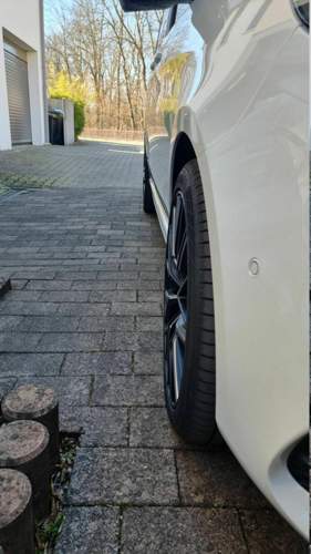

@Rsv4rs4rico schrieb am 3. März 2022 um 10:08:38 Uhr:
Ich habs natürlich nichtmehr ausgehalten ..... gestern die sommerreifen montiert . Felgen 9x20 Axxion et45 , hinten 10mm spurplatten , 30mm federn Eibach , Reifen 255 40 20 Pirelli Scorpio Verde . Hab jetzt mal paar Bilder ausm Auto gemacht damit die Nachbarn nicht denken ich wäre total übergeschnappt ,aber finde das Ergebniss kann sich sehen lassen . Jetzt geht's ums eintragen ... Ps zum Vergleich der Serien 17 zöller merkt man deutlich das mehrgewicht/Wiederstand...
In den Gutachten ist doch aber nur die Rede von 245, oder? Machst du das per Einzelabnahme?
Das ist der Plan, ich finde den 245er grässlich ,die flanke wirkt höher
Also ein kurzes Fazit , mit dem erheblichen Anstieg des abrollumfangs (ca 8cm) braucht es echt Leistung um vorwärts zu kommen ,mit dieser Rad Reifen grösse werde ich jedenfalls nicht alt. Das spritzige fahrverhalten ist Pfutsch ,mehrverbrauch von ca 1 Liter ist zu beklagen, vorher so 7,5l ,heut bin ich nicht unter 8,4l gekommen, er fährt im allgemeinen mit den Reifen sehr zäh , aber muss man auch erwähnen auch sehr komfortabel . Ich hatte in der bucht Reifen in der grösse 255 35 20 gesehen mit 102 traglast , werde wohl mein Glück damit probieren , Eintragung wäre so oder so eine einzelabnahme daher...

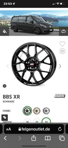

Ps hab an die BBS xr in schwarz gedacht
Hat die schon jemand gesehen?

Hier n Foto meiner Wunschfelge
empfohlene Reifengröße 245 /40 R 20

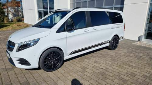

So, nun endlich die 20'er drauf und eingetragen.
8,5x20, ET 43, 245/40/20 Conti Bereifung.
Problemlos eingetragen bekommen. Komfortmässig mit Airmatik stell ich bisher keinen Unterschied zu den 19Zoll AMG Felgen mit 245/45/19 fest.
