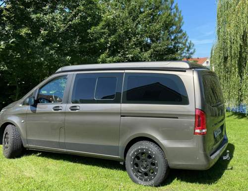

Ich fahre leider noch die e Vito Felge mit 17 Zoll!
Ich möchte eigentlich die Twin Monotube Projekt AT Felgen in 8 x 17 ET 40. Traglast auf 960 kg!
Nur möchte ich eigentlich keine Höherlegung, sondern nur die Felgen mit Allwetter oder Winterreifen!
Falls schon jemand diese Felgen fährt oder helfen kann, bitte melden!
VG Teerfraese
Vito-mit-e-felgen
meine - ähnlichen - delta 4x4 8J R17 ET 40 mit GJR AT3 Cooper 235/60 wären ohne die vorhandene Höherlegung nicht möglich gewesen und mussten zudem individuell abgenommen werden
Img-7984

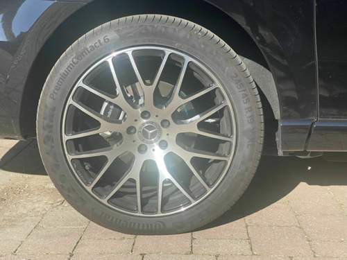

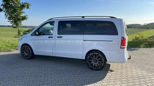

8,5 x 19 mit Original Bereifung - auf V 300 - muss sie mal wieder putzen
63a8bbb1-9468-4bca-b968-c8f6fc750227
Hi
Ich mag ja glanzgedrehte Räder nicht so wirklich, aber die sehen doch ganz gut aus..;)
Haste extra die Hinterachse fotografiert, die vorn sehen bestimmt echt super staubig aus. ;)
Viel Freude und allzeit Bodsteinfreie Fahrt.
