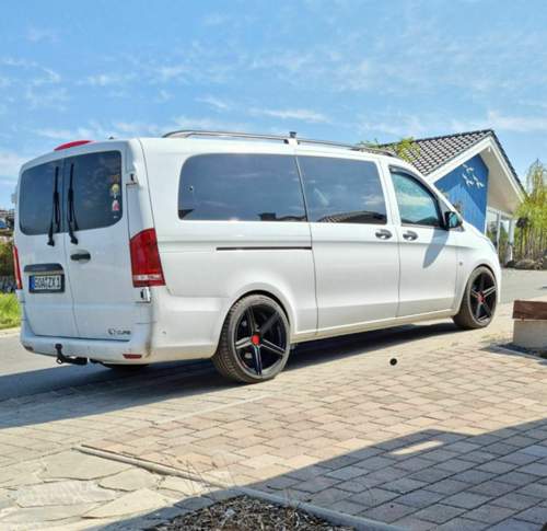

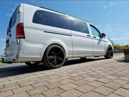

Update. Hinten 9x20 ET34 245/40. Alles im grünen bereich, keine Karosseriearbeiten. Der Van liegt Satt auf der Strasse. Ganz nach meinem Geschmack.
Top!
Schade dass es keine Reifen in der Größe mit einer höheren Traglast gibt, hätte auch gerne 20" auf meinen.

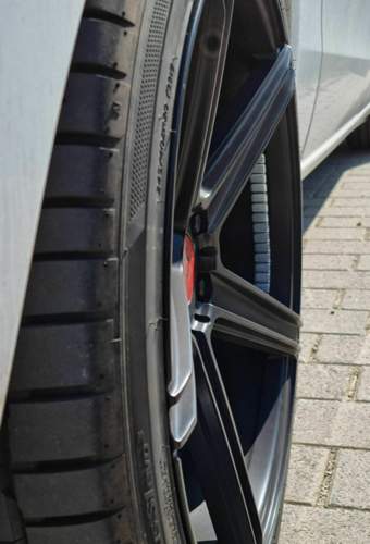

Aktuell ein paar Bilder von der ET34. Das Deep Concave wirkt auf den Bildern nicht so wirklich wie in Natura. TÜV war kein Problem, lediglich vorne kommt die 20" leicht an die Plasteabdeckung beim Einlenken. Heißluftfön sanft nach innen drücken und gut ist's ;)

Sieht sehr cool aus! Gefällt mir.
@_Skywalk_ : Sieht wirklich super aus, passt sehr gut zum Auto.
Würdest du verraten, was das für Felgen sind?
Was für ein Fahrwerk ist verbaut?
Großes Lob, sieht sehr stimmig aus.
@daimlerV250
Das sind mbdesign KV1.
@andre.bochmann schrieb am 28. April 2021 um 20:56:40 Uhr:
@daimlerV250
Exakt.
Fahrwerk ist Bilstein B14 Gewindefahrwerk.
Solong
Jan
Super, vielen Dank für die Antworten.
Wegen der PN's hier nochmal zusammengefasst:
Wer keine Spurplatten verbauen,
Karosseriearbeiten vermeiden möchte + TÜV Segen...
VA 9x20 ET42 / ET 40 max. oder 9.5x20 ET51
HA 9x20 ET34 max. oder 9.5x20 ET39
hier in Verbindung mit
Gewindefahrwerk Bilstein B14 (w447 2WD oder 4WD)
VA 1.5cm Hochgeschraubt
HA 2cm Hochgeschraubt
Innere Radabdeckung anpassen (Heissluft)
sind nur mm.
TÜV Segen und 125 Euronen ärmer.

Schöne Felgen, aber die silbernen Wuchtgewichte „brennen“ in den Augen - bewusst keine schwarzen genommen?
Ducrider
Ich habe noch nie so viel Gewicht gesehen!!!! Da dreht man den Reifen auf der Felge oder sucht den Fehler irgendwo, so fährt man doch nicht durch die Gegend. Der Effekt etwas Schönes oder Besonderes zu bewirken ist damit ins Gegenteil gekehrt. Silber wurde gaaanz sicher bewusst genommen um Aufmerksamkeit zu erregen. M.M.
Mich würde mal die Reifenmarke interessieren.. Hab’s, Danke.
@HUGO909 schrieb am 29. April 2021 um 21:21:15 Uhr:
oder
Verstehe das mit den Gewichten auch nicht, will niemanden auf dem Schlips treten, aber was du sagst mit dem drehen oder Fehler suchen stimmt, wäre schon zu meiner eigenen Sicherheit nich vom Hof gefahren..
...hat imho etwas gedauert aber ich habe bereits drauf gewartet ;)
Die ET34 kam Samstag, Sonntag montieren lassen, da am Montag TÜV Termin war. Und zu Coronazeiten nimmt man fast alles, was man an "Schraubern" findet. Das war in der Tat nicht die hellste Kerze auf der Torte, doch TÜV war mir wichtiger. Ich werde das jetzt ganz in Ruhe in Ordnung bringen lassen.
