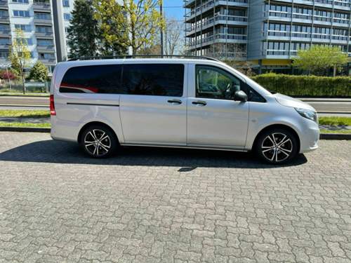

Hier die Alutec Perlen in 8,5x18.
19" würde mit etwas Tieferlegung bestimmt auch sehr gut aussehen. Hab mich aber bewusst für 18" entschieden.

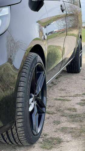

etabeta piuma 8,5x18 et45 Matt Schwarz leicht concave.

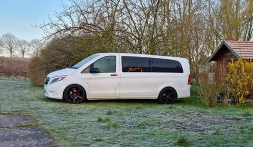

Bilstein Gewindefahrwerk
MBDesign KV1
Traglast 810KG (Neu im Gutachten vorher 750KG)
9x20 ET42
245/40 Hankook EVO3
Hinten müsste eine ET34 Deep
Concave passen.
Auch machbar
Va 9.5 ET51 Ha 9.5 et39
Solong
1
2
Hi
Sieht ganz schick aus, bisschen schade das es rein schwarze Felgen silberne, oder rote Akzente so wie der Nabendeckel würden die Größe unterstützen.
Musste was geändert werden oder ging das alles so durch beim TÜV.
Steht ja doch recht tief da.
Bis dann
Thomas

Hi, tief ja, aber täuscht imho etwas. Ich bekomme eine ganze Hand zwischen Rad und Kotflügel. Unter extremen
Bedingungen kamen die Vorderräder an die Plasteabdeckungen im Radkasten. "Bordsteintest" die Stelle wird zwangsläufig markiert. Heißluftfön ran und sachte reindrücken oder alternativ das Fahrwerk hochschrauben. Hinten ist noch viel Luft. Ich werde die Tage eine ET34 DC testen. TÜV war kein Problem. Schleift nichts, Traglast stimmt und eine ABE ist auch vorhanden ;)
