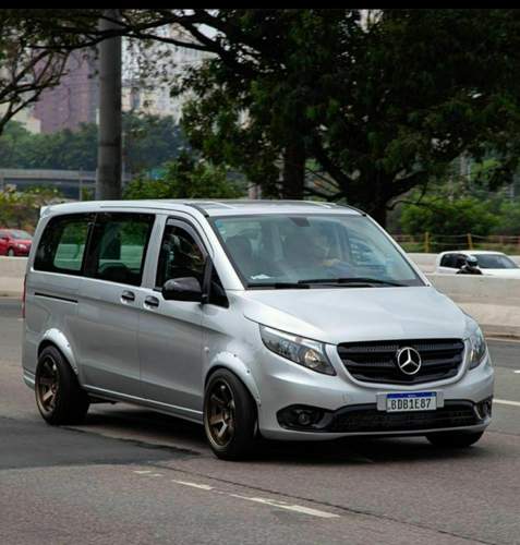

In Brasilien werden mit Radlaufverbreiterungen noch ganz andere Kombinationen gefahren ;-)

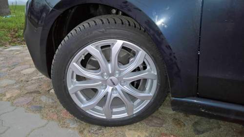

Das sind aktuell meine Winterschuhe auf dem Rennelefanten.
ALUTEC W10 POLAR-SILBER 8,0 X 18 ET 40 mit 245/45 BRIDGESTONE BLIZZAK LM005 XL M+S 3PMSF
Die 45er Höhe macht das Rad durch die 18er Felge noch kleiner der nächste wird ein 50er dann ist auch Abrollumfang wieder passender.
Sieht irgendwie verloren aus.
Die kleine Testrunde ergab einen Verbrauch von 7,3 l ja 100 km. Bei einen 70er Schnitt und 3 Bar Reifendruck.
War ich schon positiv angetan.

@Vidocq schrieb am 13. Dezember 2020 um 13:50:02 Uhr:
Oh ist das hässlich...viel zu kleine Felgen für das große Auto. Erinnert mich an die 90er Jahre, als viele Polos/Golfs mit kleinen 13 Zoll Mattig Felgen zum Ampelrennen angetreten sind.
Das sind 10,5x18 Zoll mit 15mm Spurplatten vorn und 20mm hinten, in Verbindung mit dem H&R Federnsatz. Die Radhäuser hat er nicht nachbearbeitet.
Klar, es ist wie immer Geschmacksache... ihm gefällt es.

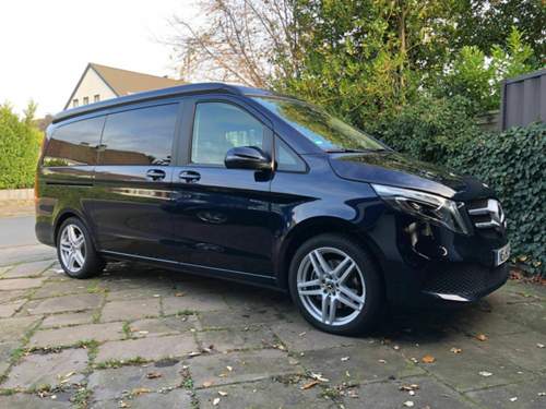

ATS Mizar 8,0x19 ET52. Es passt der original Nabendeckel...
@MarcoPolo-Fan schrieb am 19. Dezember 2020 um 17:22:40 Uhr:
musstest du die abnehmen lassen? ABE Auflage A01?
Welches Bj? 3,2t - 639/2 oder /4?

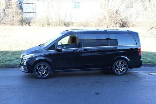

19“ Amg

Nee - keine Abnahme erforderlich - das Gutachten gilt für alle Typen, soweit ich weiß. Meiner ist Bj. 2020 und 4x2. Er hat aber auch sonst schon 19“ Räder, daher ist der Lenkeinschlag schon begrenzt. Habe das Gutachten im Auto, sonst könnte ich jetzt mehr sagen, das gibt es
sber bestimmt auch online.

Vielen Dank für diese Rückmeldung. Aber lt dem mir vorliegendem GA steht A01 ausdrücklich drin. Habe V250-639/2-Bj 10/2020- AMG mit eingetragenen 245/45 R19... wurden mir vom Fachhandel nur mit Vorstellung SV angeboten. Muss ich nochmal nachfragen... Wäre super wenn Du auch nochmal nachschauen würdest.
„A01 Nach Durchführung der Technischen Änderung ist das Fahrzeug unter Vorlage der vorliegenden ABE unverzüglich einem amtlich anerkannten Sachverständigen oder Prüfer für den Kraftfahrzeugverkehr oder einem Prüfingenieur einer Überwachungsorganisation nach Nummer 4 der Anlage VIIIb zur StVZO zur Durchführung und Bestätigung der in der ABE vorgeschriebenen Änderungsabnahme vorzuführen.“
