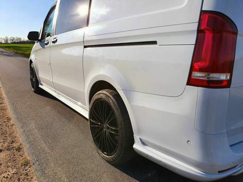

Moin, dann mach ich doch ma mit.
Aluett Typ 16 8,0x19 ET35 mit Michelin Pilot Sport 245 / 45.
Im Winter fahre ich die originalen 5 Speichen Räder in 17 Zoll.

Schick. Stehen die nur durch die ET35 so weit raus, oder sind noch Spurverbreiterungen dahinter?

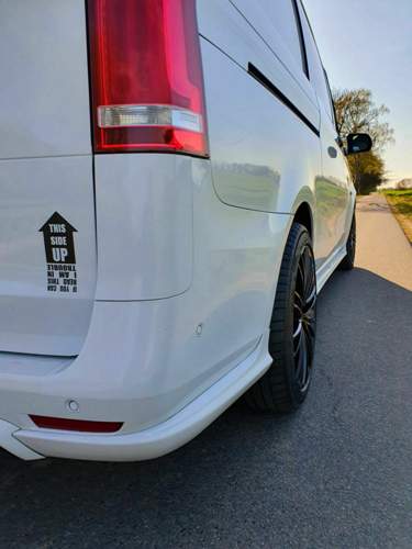

Siehste da war noch was. Auf der Hinterachse sind 40mm Eibach Spurplatten drauf. (20mm pro Seite)

HI und sorry für's doofe nachfragen...
...doch passt 8" ET35 mit 245erReifen am W447 ohne Probleme bzw Karosseriearbeiten auch mit den Schiebtüren etc? Bei 20mm Distanzscheiben klingt das ja noch nach jeder Menge Luft, zumindest hinten

@V_Hexerl Das hat überall gepasst ohne irgendwelche Nacharbeiten. Würd ja nen Foto machen bei geöffneten Türen, aber hab seit dem WoE wieder Wintermodus.

Ich habe die Spurplatten sowohl bei den Sommer- als auch bei den Winteralus drauf.

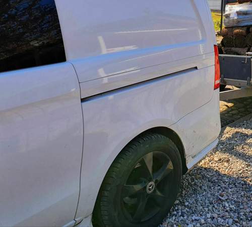

Platin P69 8x18 ET50 mit 245/45 R18 100V Bridgestone Blizzak Winterreifen.
