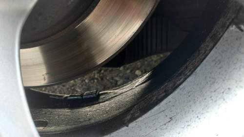

So sehen die originale Felgen nach der Alpquerung aus. Gut die anderen Felgen sind sauber, waren nur 260km Autobahn. Es ist also die Achsmanschette. Bei 51tkm, 2 Jahre + 2Monate, ist das bei MB ebenso.
Trotz Mobilitätsgarantie wird es von MB, wegen Nichtverfügbarkeit, keinen Ersatzwagen geben. Das Service-Versprechen ist also hohl.
Das ist dann der 3 Urlaub in dem uns MB bzw. die V-Klasse hängen läßt.
Die MercedesME Apps und Hotlines sind der Hammer. Stammdaten, FIN, Serviceheftdaten müssen wie vor 50 Jahren mündliche durchgegeben. Warum habe ich ein Profil angelegte und über den eingebaut Service-Button angerufen?
Selbst die GPS Position kommt im Wirrwarr der Zuständigkeiten nicht von Maastricht zum Abschleppwagen.
Mal sehen, wenigstens die Leute bei der MB Servicestation in Bozen machen am Telefon einen freundlich und engagierten Eindruck.
Hinten rechts
Dreck in Felge
An Bremse
