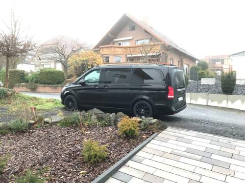

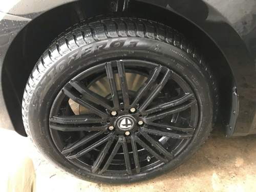

Winterfelgen Tomason TN18 Black painted in 8x18ET48
@a.l.65 schrieb am 25. November 2018 um 09:14:32 Uhr:
@GT-Liebhaber schrieb am 24. November 2018 um 22:51:50 Uhr:
Dem kann ich nur beipflichten!!! Sehr schön.
Wie heißt diese Farbe?
Ist Cavasitblau.

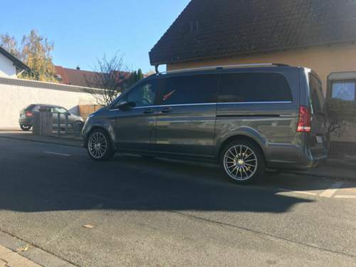

Die Original 19'' MB von Edition 1, ET52
Die gefallen mir sehr gut. Hab für den Vito diese hier bestellt.

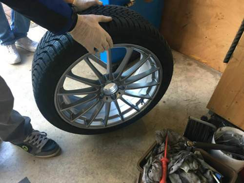

Auf diesen hab ich meine Winterreifen drauf. Sie sehen gut aus, ja, aber die Pflege ist eine Herausforderung ;)
Ultra Wheels UA4 8,5x20 ET45 mit 245/40 R20 Winterreifen
Mit Gutachten: https://certificates.reifen.com/ohm/55030416-1n-4-3-001.pdf

Die sieht echt mal gut aus !!
Gefällt mir !

@V_is_for_VIP schrieb am 9. Dezember 2018 um 14:34:50 Uhr:
Sieht echt gut aus. Habe mir mal das Gutachten angesehen. Dort steht das man an Achse 1 wie auch Achse 2 entsprechende Verbreiterungen anbringen muß.
Hat der TÜV das so ohne was zu Ändern eingetragen?
@detlef_s203 schrieb am 10. Dezember 2018 um 12:58:08 Uhr:
Das steht da nur zur Sicherheit des Herstellers. Muss nichts gemacht werden.
Habe das mit den Einpresstiefen-Rechner ausgerechnet und genauso ist es auch hinterher gewesen.
@V_is_for_VIP schrieb am 10. Dez. 2018 um 18:52:01 Uhr:
Ich kenne Sachverständige, die interessieren sich nicht für Auflagen. Die tragen so gut wie alles ein, auch wenn es in Kurven schleift. Ich kenne allerdings auch Prüfer, die penibel auf die Einhaltung jeglicher im Gutachten genannten Auflagen bestanden haben.
Die Aussage "es muss nichts gemacht werden" hängt also davon ab, an welchen Prüfer man sich wendet.
Edit: Vorteilhaft bei der Eintragung von 20 Zoll Felgen ist auf jeden Fall, wenn die V Klasse ab Werk mit 19 Zoll ausgestattet war. Dann sind bereits verbreiterte Kotflügel verbaut.
