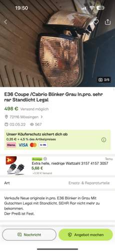

Kannst sie auch für knapp 500€ kaufen….
36ef1c94-d76a-44e5-9e52-c267f72e983a

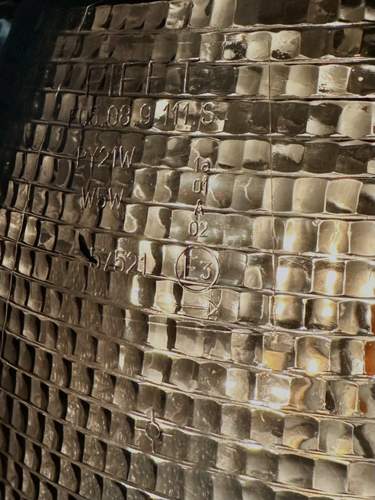

Das Gutachten würde ich gerne mal sehen.
Denn ein E-Prüfzeichen werden die nicht haben.
@KapitaenLueck schrieb am 28. Juni 2023 um 08:03:32 Uhr:
Natürlich haben die eins. Die Blinker, genau so wie meine sind von Inpro
Ist eine Typgenehmigung für ein OEM-Teil erforderlich, das für dieses Fahrzeug entwickelt wurde? Der deutsche TüV ist verrückt.
Und was ist das unter 500 €? Kaufen Sie sie einfach neu von BMW für viel weniger. Wie ich schon sagte, brauchen Sie nur die Glühbirnenfassung und Stecker. Der Halter kostet 20 €, der Stecker 4 €, also insgesamt 48 €. Wenn Sie wirklich die US-Blinkergehäuse wollen, 44 € pro Stück. 136 € insgesamt und Sie haben alles neu. Online-Preise sollte man nicht einmal anschauen. Alle verlangen mehr als den Neupreis für die Artikel. GTFO.
Beides bitte zeigen

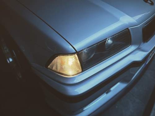

Die US doppelfaden Blinker darf man hier nicht fahren, weil standlicht weiß und Blinker gelb sein muss.
Geht nicht gleichzeitig mit einer (orangenen) Lampe, da liegt das Problem.
Die Zubehörblinker trennen die 2 Lampen und somit die Farben.
@vladiiiii schrieb am 28. Juni 2023 um 12:07:44 Uhr:
Ganz genau.
Einfach das eine Kabel des Standlichts abklemmen, wenn es Zeit für den TüV ist. Schließen Sie es wieder an, nachdem es die Prüfung bestanden hat.
Oder tauschen Sie einfach die Originalfassung mit einer Glühbirne aus.
Wenn es nicht auf das Auto ist, kann es nicht auf sie ausfallen.
Ich hab trotz Zulassung das so gelegt, dass ich tauschen kann. Jetzt aktuell ist es auf die Blinker gelegt und sollten die mich tatsächlich anhalten, kann ich das umstecken auf normal Standlicht im Scheinwerfer in 2 sek.
Genau.
